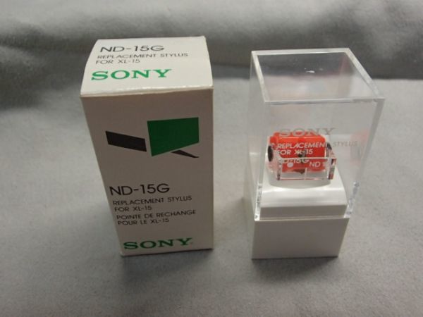

Markvox, это иголки к XL-15, как раз сферы. Эллипсы это ND-25 к XL-25. Корпуса голов 15 и 25 идентичны, отличаются только отбором.
Да, спасибо. Вероятно, вы правы.
Но, мне кажется где-то видел иголку для 15 именно эллипс. Скорее всего это было для 25. Поищу позже и окончательно с вами соглашусь. :)
