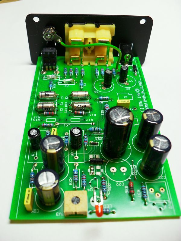

Сама коробочка корректора теряется на фоне большинства таких устройств. :)

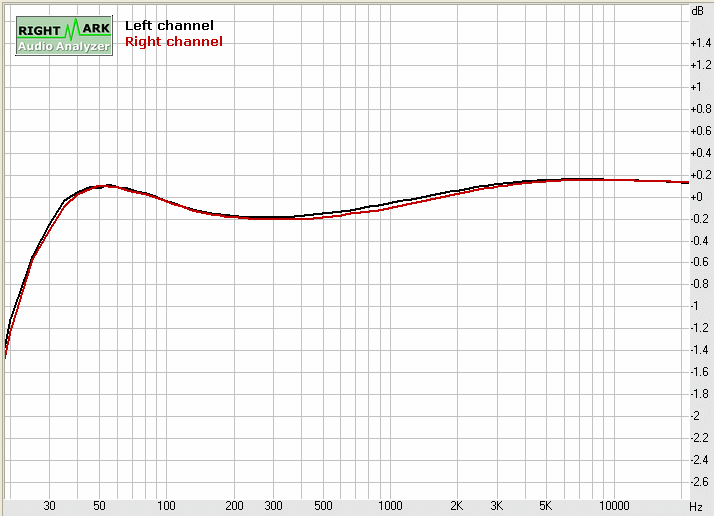

Прекрасная АЧХ и искажения на двухтоновом сигнале.
Kora3TSE_FR.gif [ 25.38 КБ | Просмотров: 9426 ]

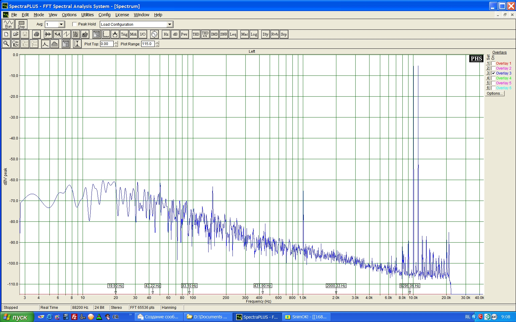

IMD 10-11кГц.Кора SE.jpg [ 728.09 КБ | Просмотров: 9426 ]
Благодаря параметрам и во многом звучанию у Алексею получился просто супер продукт уничтожающий очень дорогих конкурентов в точности и ламповые корректора весьма высоких ценовых категорий.

А чьи измерения на SpectraPlus ? Ваши ?
Автор:  Bender [ 23 май 2013, 21:38 ]
Заголовок сообщения:  Коra 3T
bighill
Да . Все измерения как и в случае с Audio Research PH-5 делались на обратной RIAA. КУС корректора около 40 дБ . Измерялась самая первая предпромышленная версия за номером 007 в мае 2008 ( судя по моему посту на Сундуке)или 2010 года приблизительно.Я уже не помню когда был куплен образец.
К счастью не все нужно измерять и потом анализировать. Тем более все это в сугубо тепличных условиях и без работы с настоявшей ММ головкой.
Измерения нужны что бы подтвердить нужные формальные характеристики прибора , как бы подтвердить мастерство разработчика. Поэтому их и проводят. Опираться сугубо на измерения в звуке нельзя.
