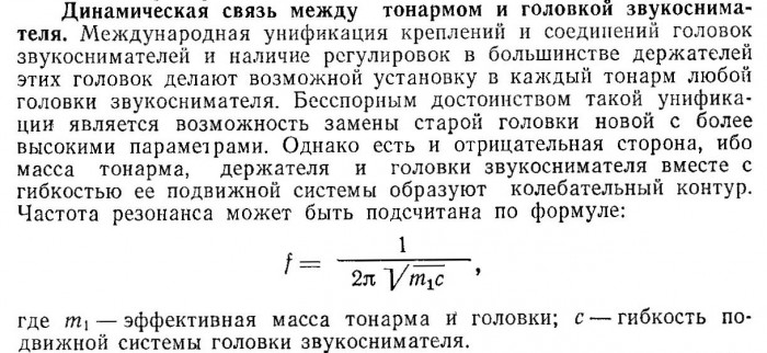

Михаил! Позвольте с Вами не согласиться. Смотрим у Дегрелла:
Дегрелл.jpg [ 337.27 КБ | Просмотров: 2082 ]
В расчете резонанса участвует сумма весов тонарма, держателя (шелла), и картриджа. Иначе, при замене шелла одной массы на шелл другой массы резонансная частота бы не менялась, а это, как мы знаем, не так.

Александр, а где у Дегрелла определение Эффективной Массы?

Для нас главным в этом фрагменте является то, в расчете используется не "эффективная масса тонарма", а "эффективная масса тонарма и головки", т.е. общая эффективная масса.
