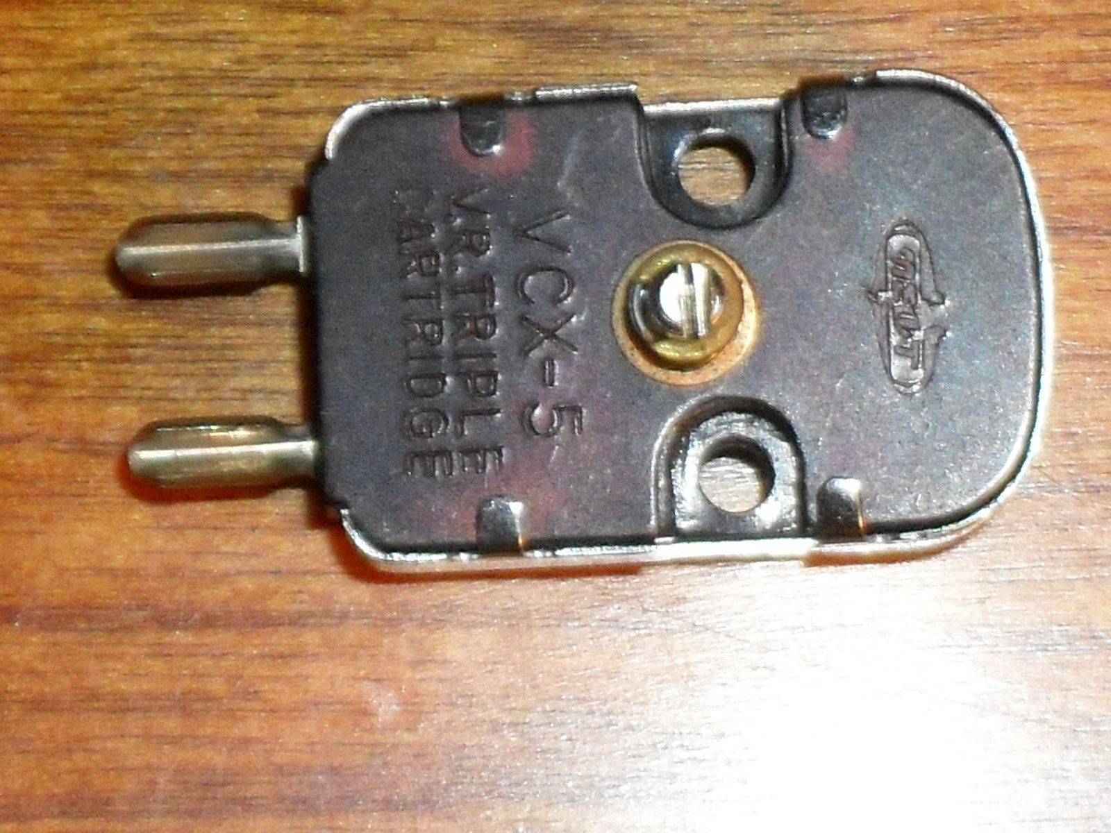

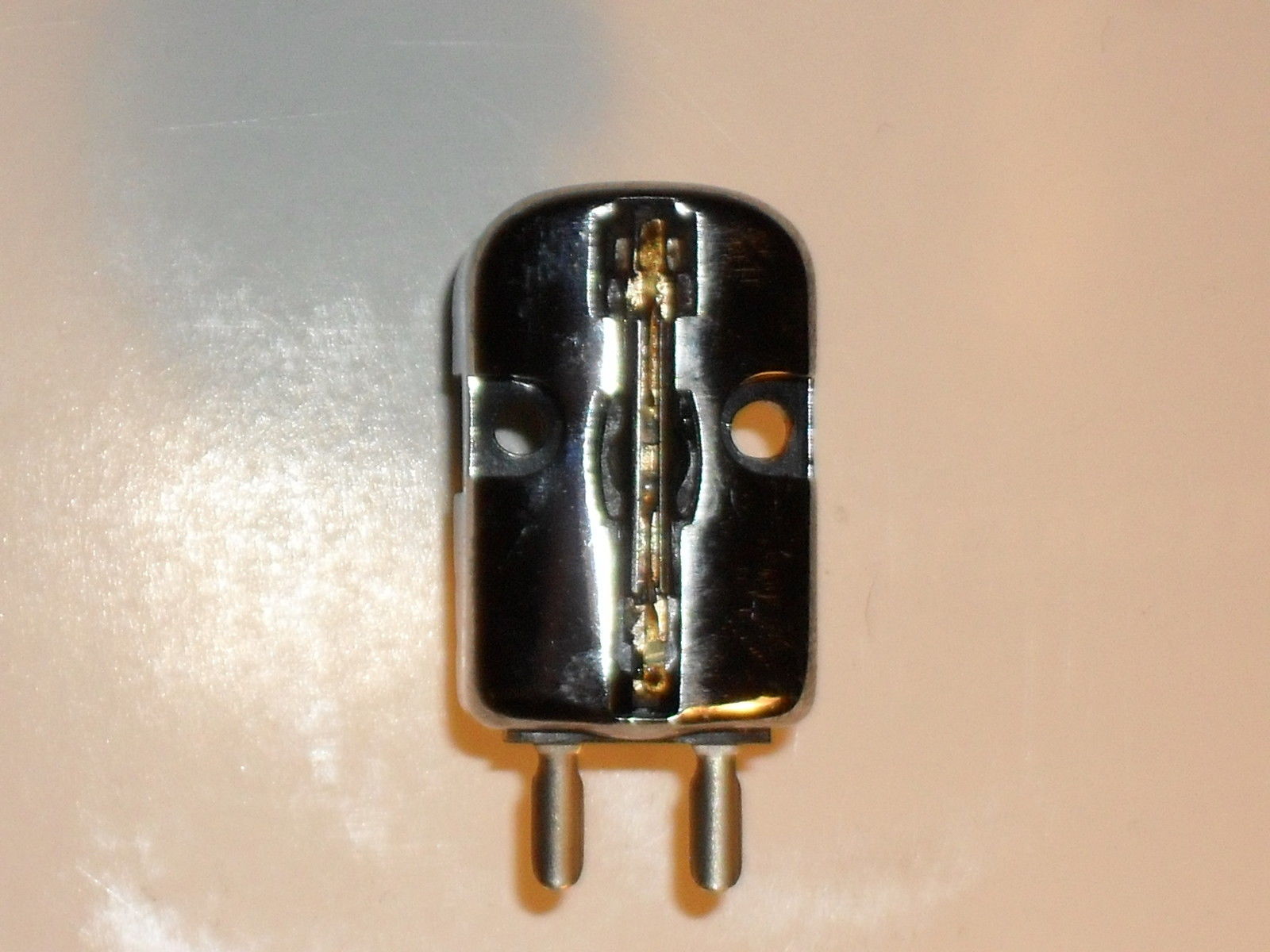

Если уж брать, то настоящую моно голову, вот такую GE:
s-l16001.jpg [ 191.19 КБ | Просмотров: 1290 ]
s-l1600.jpg [ 290.71 КБ | Просмотров: 1290 ]
Ну и я о том же. Давно мечтаю построить настоящий моно-тракт. Именно с настоящей моно-головой. А тратить деньги на псевдо-моно не вижу смысла.
