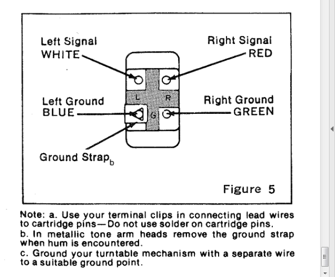

Может кому поможет. Ситуация такая - есть вертак с металлическими шеллами и набор различных головок на них. Как известно, большинство старых головок имеют заземление металлического экрана картриджа на один из "холодных" пинов самого картриджа. А корпус с креплением пластиковый, что изолирует экран от шелла и тонарма. При этом тонарм заземляется отдельным проводом на клемму корректора или усилителя. Это хорошо работает, пока не попадается головка с металлическим креплением вместо пластика. Тогда получится земляная петля и попрёт фон. Например Пиккеинг честно предупреждает, что если шелл металлический, то провод заземления нужно отцепить от усилителя
Безымянный.png [ 96.44 КБ | Просмотров: 1329 ]

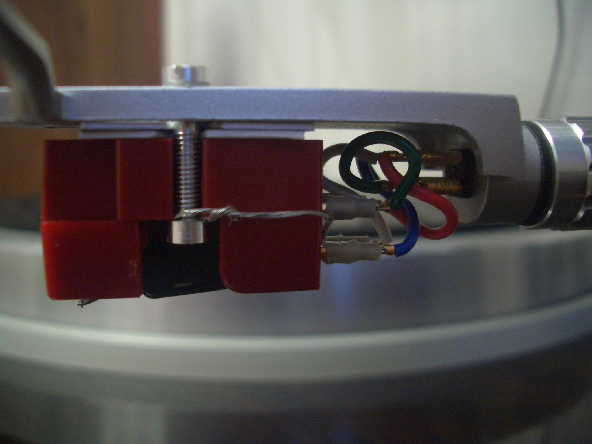

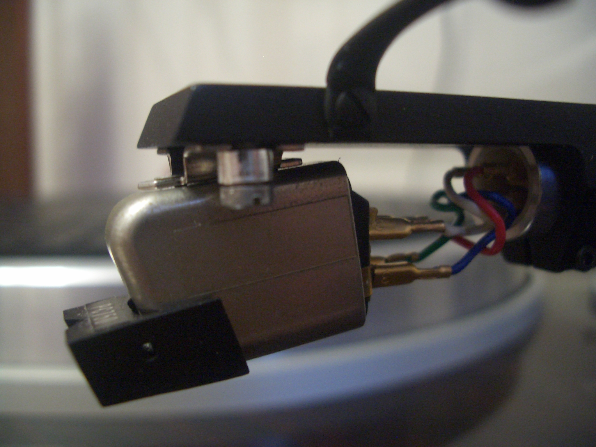

Хорошо, отцепили, послушали, фона нет. Но вот пришла прихоть поменять головку на другую, с пластиковым креплением и снова попёр фон - приходится лезть в чёрти куда, прицеплять клемму обратно. Лично у меня усилитель плотно стоит к стенке и крутить там что то удовольствие то ещё. Решил клемму не прицеплять, так как Пиккер на этой вертушке основной, а что бы работали другие головки подвел тонкий проводок от "холодного" пина к болту крепления головки и соответственно к шеллу. Фона нет. Хотя можно было бы под Пиккер и пластиковый шелл взять, что бы не было контакта и можно было использовать штатный провод заземления
CIMG0003.JPG [ 1.48 МБ | Просмотров: 1329 ]
CIMG0002.JPG [ 1.48 МБ | Просмотров: 1329 ]

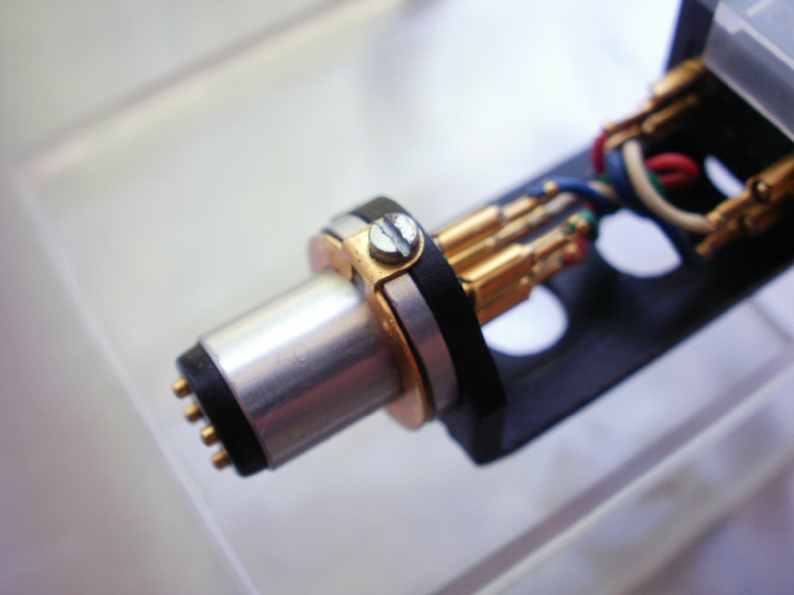

Правильное решение,но если у Вас стоит резиновая прокладка между шеллом и байонетном креплением тонарма и трубка тонарма плохо заземлена или отпаялось заземление,это надо все проверить.Лучше когда металлический шелл зземлен вот так. Фон на картридж может наводится от привода или движка.транса если плохо экранировано субшасси стола,все зависит от конструкции вертушки. Контакты не обжаты в самом шелле или на картридже.Сетевой фон от заземления по сетевому шнуру.
