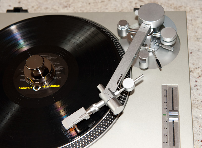

Ну а если появятся свободные деньги, то наверное все же заменю на одном Технаре тонарм на SME-309
Можно и на Dynavector DV507 MKII, выносной БП, изменение крутящего момента в схеме, Оядовский диск...
dv507ii.jpg [ 137.64 КБ | Просмотров: 1957 ]

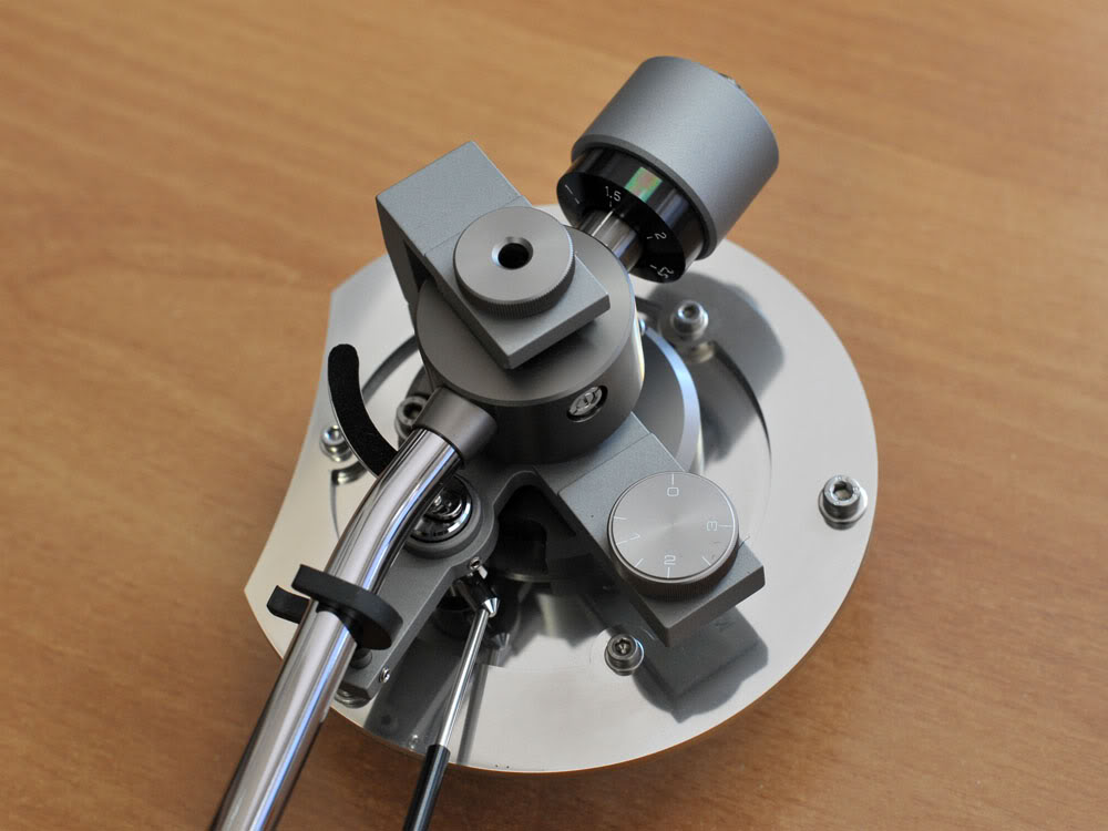

Мне СМЕ-309 нравится гораздо больше.
Я вот, если руки дойдут, хочу попробовать воткнуть Jelco 750.
DSC_0949.jpg [ 69.25 КБ | Просмотров: 1937 ]
Ну на мой взгляд он ничем не лучше технаревского. А по части регулировки высоты даже похуже. Придется каждый раз с отверткой возиться. :) У меня Jelco-750LB стоял на Микре.
У меня же МК1, поэтому думаю будет лучше чем EPA-120. Там тоже высота через отвертку :D
