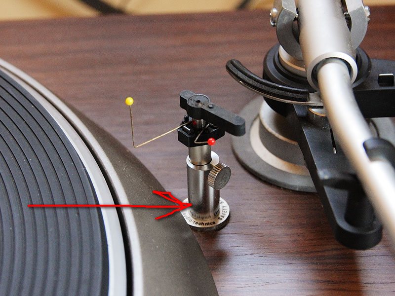

Не знаю как назвать тему -поэтму если,что не правильно-поправьте.дело вот в чем:купил проигрыватель (еще в пути)нет там не автостопа ,ни чего,только переключение скоростей ,и микролифт,теперь меня гложет такой вопрос :кончилась запись и звукосниматель подходит к яблоку -и ...он будет на месте юлозить пока я не подойду-это понятно-до бумаги не дойдет?все которые были проигрыватели имели автостоп(поэтому не знаю) если какие подводные камни еще ? нашел в сети картинку -но не совсем понимаю принцип работы данного девайса-нет ли ни у кого такой штуки?

potap-s писал(а):
до бумаги не дойдет
Не дойдёт, перед пятаком есть маленький бортик. Ничего страшного. У Технарей 1210 автостопа тоже нет

potap-s
У меня тоже нет автостопа, не надо ничего мудрить, игла будет юлозить по малому кругу, из канавы не выпрыгнет и до бумаги не дойдет.

Его благодарили: 10
ага сейчас рассмотрел винил ,а вот по девайсу что на картине не кто не знает,я так понял тонарм когда доходит до усика с красной бусинкой ,там что то типа микролифта и происходит подьем ,вот только принцип не могу до конца понять,я вот думаю токарю заказать таку штуку или не заморачиваться?

все же ясно как дважды два.
данная приблуда наклеивается на двухсторонний скотч. место крепления выбирается опытным путем так чтобы, когда игла приехала на пустую канаву
и уже готова царапать яблоко, трубка арма должна коснуться проволочного выступа после чего выпрыгнет шток микролифта и поднимет иголку. хозяин радуется умело проинвестированной капусте.
токарю не надо, лучше плотнику. (можно было и винил на костях мутить и не тратить кучу денег)

Указанное Вами устройство, похоже , нештатное. А не может ли оно поднимать тонарм ?
Скажем, перед прослушиванием Вы взводите пружинный механизм , тонарм надавливает на жёлтый рычажок, срабатывает собачка и немного приподнимается трубка тонарма. Там вроде что-то про безопасность и написано.
Пока писал, уже объяснили
это Вы принцип срабатывания описали, который понятен, как дважды-два. А вот как это внутри реализовано - не совсем ясно....
ЗЫ: не посоны, я без автостопа больше не могу - привык'c.. :ugeek:

посмотрел сейчас на ю-тубе ,сто %пмс-как и думал,внутри пружина ,красную в сторону отводит и пошло вверх

да нет, просто это удобно... как удобно и то, что электрический чайник сам выключается, а не продолжает кипятить воду.
Но лучше уж вертак без автостопа, чем с таким, как на первой фотке. Это ж его каждый раз надо взводить по новой. А если забыл?А если он случайно сам выскочил? Тогда тонарм упрется в ту черную фигулинку и ппц...

Непрочитанное сообщениеДобавлено: 28 мар 2013, 15:53
Сообщений: 2003
Как срабатывает понятно. А как потом обратно взводится?
 Заголовок сообщения: обьясните
Непрочитанное сообщениеДобавлено: 28 мар 2013, 15:54
potap-s, вот вариант попроще во всех смыслах
http://www.soundscapehifi.com/expressimo.htm
в ручную... :)

так там же два уса :D вкл-выкл

а называется штучка Audio-Technica Safety Raiser AT-6006a

Сообщений: 2003
так там же два уса вкл-выкл
И что? Он сам опустится?

Сообщений: 2064
Его благодарили: 599
ну по идее должен. не одноразовый же он за 100 бакинских :D

интересно что ж его обратно-то опускает? Чет мне подсказывает, что надо пальцем давить, чтоб в исходное положение всё пришло.
Непрочитанное сообщениеДобавлено: 28 мар 2013, 16:07
Сообщений: 2003
Вот именно.

Гесер
нет он сам не опустится ,там внутри пружина и пмс ,отжимаешь вниз и защелкивается усик,,в принципе ни чего сложного нет тем более затруднительног что бы пользоваться данной штучкой ,вот почти все перед тем как ставить пластинку -проходят шеточкой -это же автоматом делается ,вот и отжатие этой вещицы будет ну как...само сабой .а по поводу самопроизвольного поднятия -думаю такого не может быть ,металл надо так выробатать (лет 300 пользоваться)
Я это понял с первого взгляда на эту приблуду. Считаю ее необходимой лишь на крайний случай, тк совершать какие либо манипуляции руками между тонармом и диском не совсем удобно, еще и поднятая крышка мешать может.
