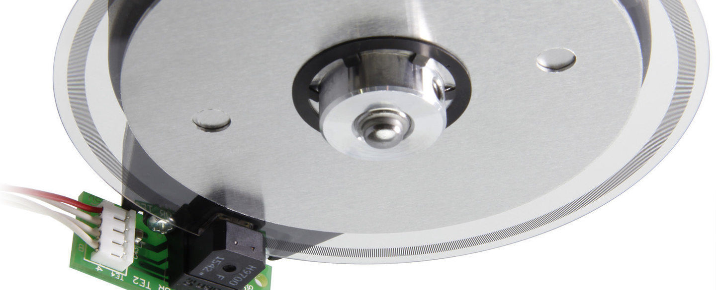

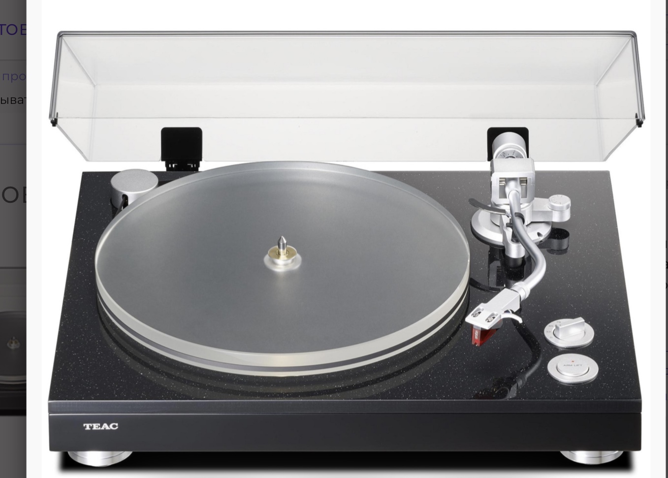

Вот вчера, посчастливилось мне прикоснуться , так сказать , к мечте! Приятель где то по случаю, прикупил сей проигрыватель. Красивый вертак, флагманский, но фонил он при подключению к любому фонокорректору. Фонил и трещал . И какие только Hi - Endские шнурки не использовал мой приятель. Ничего не помогало. О как. Ну, как так то? Денег стоит не малых, а нормально работать не хочет. Не годится. Вскрываю нижнюю крышку, и что же я вижу : а вижу я моторчик маленький, на подобии тех, что устанавливают в маленькие переносные кассетные магнитофоны. Как то не по феншую: вертак дорогущий, а моторчик — шляпа какая то! Ну да ладно. Это к фону не относится, но осадок то остался. Несколько удивила распайка выходов. Там и баланс и не баланс. Не стал я перепаивать потроха Тика. Все оставил как есть. А сделал я кабель xlr, с правильной распайкой земли. Ну, и фон естественно пропал. Здесь вопрос закрыл. Хотел я еще и тонарм отрегулировать по высоте. Но фиг там! Тонарм стоит криво, при максимальном поднятии, и смотрит вверх! Вот такой замечательный вертак :D
IMG_1167.jpeg [ 219.58 КБ | Просмотров: 2406 ]

Он наверняка работает от оптопары и зеркала/шторки. Если при перевозке тряхнуть (а мы не знаем как крепится зеркало/шторка к оси тонарма), то вполне может нарушиться работа автостопа. Тиковцев, если что, не оправдываю

В сети нутрянка не находится. Кроме рекламной фотки ничего нет
2fe8ce620cf0c7bfa6b75be9cea8f38e.jpg [ 104.1 КБ | Просмотров: 2273 ]

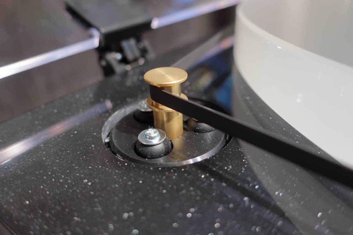

А тут видны резиновые демпферы которыми дрыгатель крепится
2021-05-31-TST-Teac-TN-5BB-M-13.jpg [ 50.92 КБ | Просмотров: 2272 ]

Точно! Это он!!!! :D А может и тряхнули. Но в таком случае, хлипкость аппарата на высоте! Причем, как написано в мануале, что автостоп срабатывает через 20 секунд, после того, как игла выехала на финишную дорожку.

Ну да, косяк какой то. Надо смотреть на опорный подшипник. Там же еще диск снизу? Может втулку опорника до конца не запрессовали? Или регулировка какая то есть

Да я про главный подшипник, на который диск ставится. Он может не до конца запрессован? А вообще Володя прав - Тик никогда толком не делал вертушек. Чего его понесло, да сразу в средний ценовой сегмент, один японский городовой знает.
