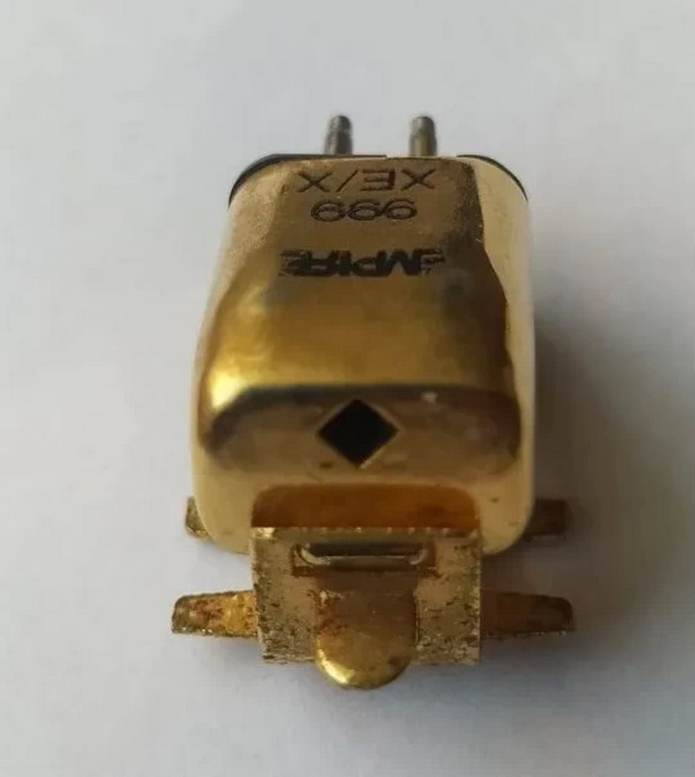

999е бывают и с квадратом, с литерами XE/X к примеру:
Empire 999XE-X.jpg [ 145.7 КБ | Просмотров: 4611 ]
Непрочитанное сообщениеДобавлено: 06 мар 2024, 09:34
Сообщений: 36
Его благодарили: 1
Круглый можно и в квадрат зарядить.
Подходил бы диаметр консоли к высоте стороны квадрата.
Где-то даже видел подобную конструкцию в оригинале
Ну это же надо наверняка знать, куда войдёт, экспериментировать,
когда кучка тушек "в тумбочке завалялась" ;-)
