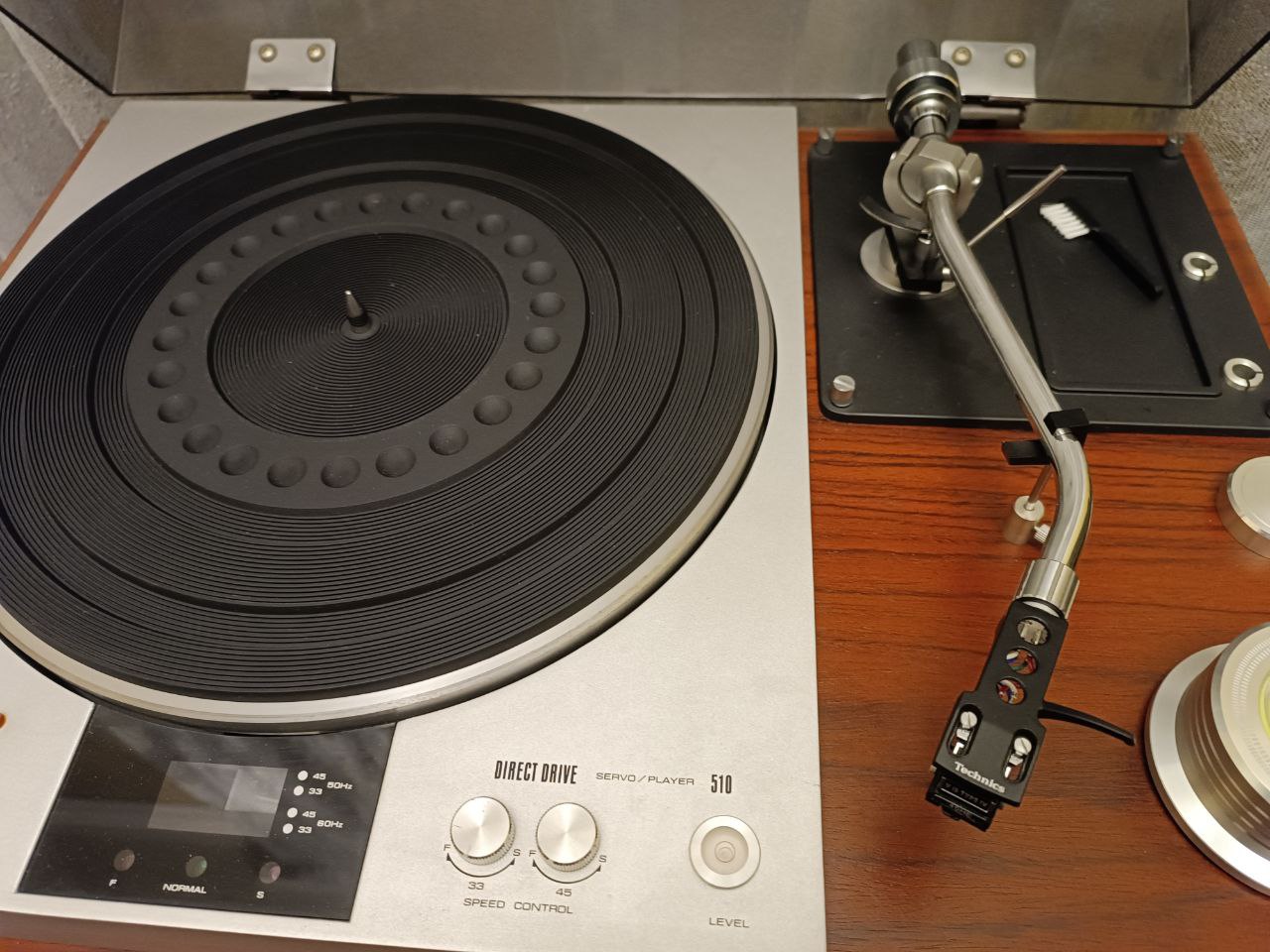

Друзья, прошу помощи, сам пока не очень силен в теории.
У меня AUREX S-510 c родным тонармом. (описание и фото прикреплю ниже)
Хочу приобрести Nagaoka mp 500.
Какой вес шелла оптимален для меня? Очень прошу, подскажите , не могу сам сообразить пока.
https://audio-database.com/AUREX/player/sr-510e.html
photo_2024-02-03_19-28-30.jpg [ 198.38 КБ | Просмотров: 4013 ]

А родная голова 6.5 г https://audio-database.com/AUREX/etc/c-404x-e.html вес 500 Нагаоки ровно 8 значит если делать как задумал производитель нужно искать шелл на 6 грамм. или забить на теорию и слушать музыку т.к. Шелл с надписью техника с фото явно тяжелее с уже установленной головой
