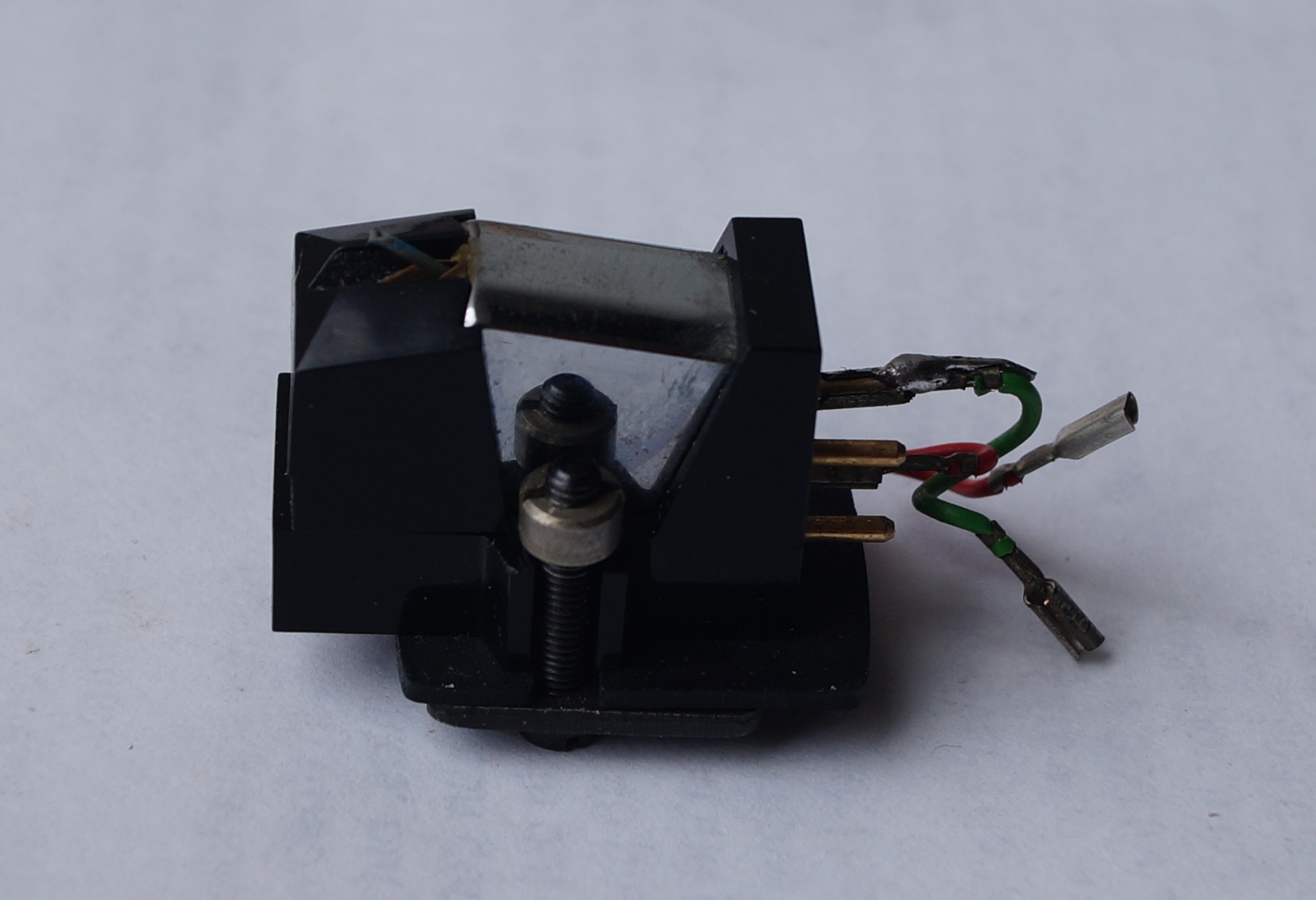

Откололся кусок иголки, причем, я даже не понял в какой момент, доиграло сторону до конца, а на следующей "поехало" к центру, попортив слегка пластинку, хорошо что мелодиевскую..). Возможно, отломалось когда пару минут крутило по кругу по окончании пластинки - у Технаря 1200 нет автостопа.
Ну в общем картридж Denon DL-8A, на вставке цифры 44-37, пошатался по вторичке, такую вставку в продаже, к сожалению, не обнаружил.
Что делать? Кто-нибудь менял саму иголку на вставке? Какие там нюансы? Вроде со стороны процедура не выглядит особо сложной - выдергиваешь иголку, ставишь какую-нибудь новую (какую?), или все не так просто?
Очень жаль, звучало хорошо, воздушно так.. Конечно, есть слабая надежда, что у кого-нибудь завалялась такая вставка, но конечно понимаю что это очень маловероятно.

Я пробовал менять иглы на Пионере 110, Филипсе 400 и на Унитре 100.
С одной стороны, ничего архисложного. С другой, от оригинального звука весьма далеко.
Иглы, правда, с Али)))

Ну, сапфир с алмазом по звуку, как мне кажется, мало чем отличаются. А вот долговечность сапфира - 100-200 часов максимум. А вообще, я бы не менял все в сборе, а обрезал бы кантилеверы и склеил с куском кантеливера с иглой от донора. А то у донора и подвес может быть хреновым и магнит не соответствует
Непрочитанное сообщениеДобавлено: 22 июн 2023, 13:35
Сообщений: 12425
Его благодарили: 5972
Кстати, да. Пожалуй, лучший вариант.

вопрос - а как собственно менять, выдернуть иголку из этой красной пластиковой хрени, я так понимаю транспортировочной, и просто засунуть ее в эту медную трубку с ромбовидным сечением родной вставки, заместо выдернутой поломатой?

AgNz, Можно так, или как Дима предложил.

в смысле, кто-то реально клеил куски кантилеверов между собой?? Чем такое клеить вообще, там же площадь склеивания микроскопическая? К тому же, потом будет под нагрузкой??
Эта процедура мне видится примерно как подковывание блохи..)
Непрочитанное сообщениеДобавлено: 08 июл 2023, 10:23
Сообщений: 12425
Именно так, в большинстве случаев, ремонтируют МС головы.

Тут вопрос: а что мы хотим в итоге получить?
Китайская "игла", которую купил Олег по вашей ссылке, в любом случае, не играет, даже если ее правильно вставить в вставку от Denon.
Т.е., процесс есть, а результат нулевой. Или даже отрицательный.

Если менять по принципу "вытащил старый, засунул новый", то надо было не на Али брать, а подходящую вставку из NOS запасов для Денона, например от Нагаоки, цена от 2800
