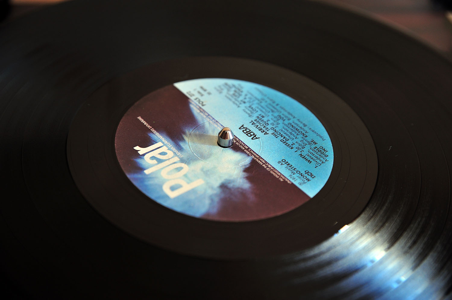

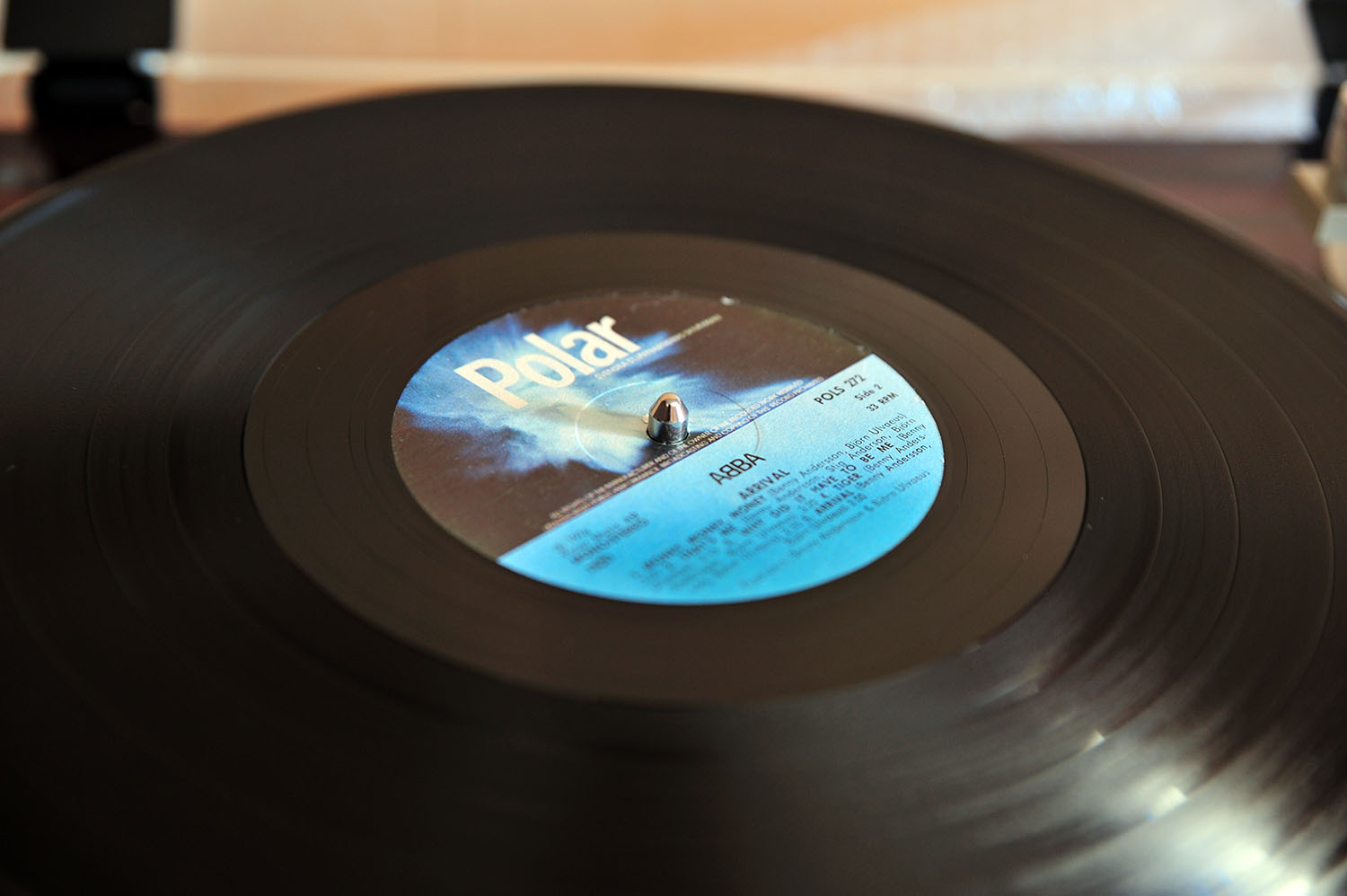

Вот, уважаемые коллеги, какой любопытный эффект, или точнее казус, обнаружил я на недавно купленной пластинке ABBA
https://www.discogs.com/ABBA-Arrival/release/441165
Значитца, на стороне А имеется... как бы сказать поточнее, торцевое биение, миллиметра 2-3, но вполне заметное на глаз. На ухо почти никакого постэффекта, но леееегенькое "протягивание" звука имеется, ну как на магнитофоне с расстроенным ЛПУ. Что характерно, сторона В такого эффекта лишена, чему свидетельство - видеозапись.
Дырки под шпиндель вполне себе приличные
01.jpg [ 132.11 КБ | Просмотров: 1656 ]
01_01.jpg [ 137 КБ | Просмотров: 1656 ]
Случай сам по себе достаточно забавный, а посему я не посмел скрыть от общественности столь волнующий факт :)
P.S. На второй поляровской пластинке https://www.discogs.com/ABBA-The-Album/release/441171 тоже сие присутствует, правда менее выражено.

Миша, брака раньше столько было, что хоть караул кричи. Тиражи то миллионные. И эксцентриситет и криво налепленные яблоки и песок в заходе и даже не пойми как пропущенная в производство явная детонация, когда звук просто плывёт. А уж масса из вторсырья вообще доставляет. Там и пузыри и прыщи и даже пару раз волосню какую то видел :D

Я боюсь предположить, с какого места :D Кстати, сегодня впервые помыл пластинку под виртуальным контролем и указаниями более опытных коллег, за что им огромное спасибо! Песок ушел ;) :) Окрыленный новыми знаниями и опытом, планирую помыть еще с десяток явных претендентов.
По пластинке: эксцентриситет то только на одной стороне, вторая в норме. Это что же за штампы такие? :?

Ну вот такие. Две половинки пресса это как пуансон с матрицей. После всех манипуляций с гальваникой их приводит в размер обычный токарь "дядя Вася" . Ну закрепил криво в шпинделе. Ну бывает. Потом штампы установили и стали е@ошить. А потом дырку пробили, на иглу в ОТК поставили а там жопа. "Дядя Вася" без премии, партию тихонько слили и наштамповали новую без брака. Через сорок лет Василий умер, у папаши раритет с кривой записью, а продаваи потирает потные ладошки. Профит
