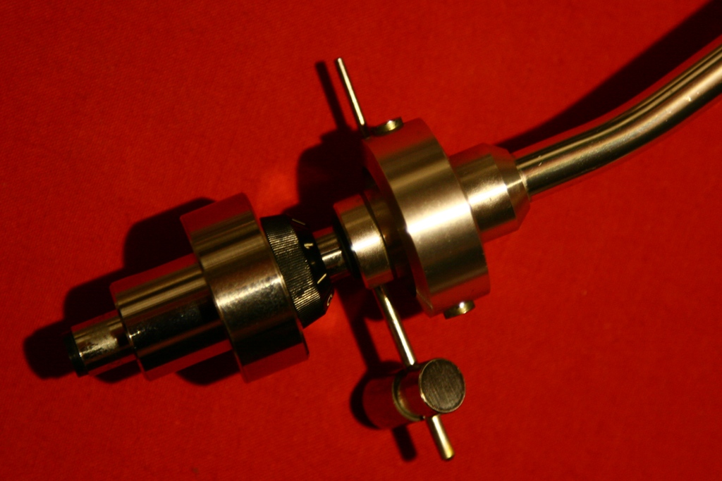

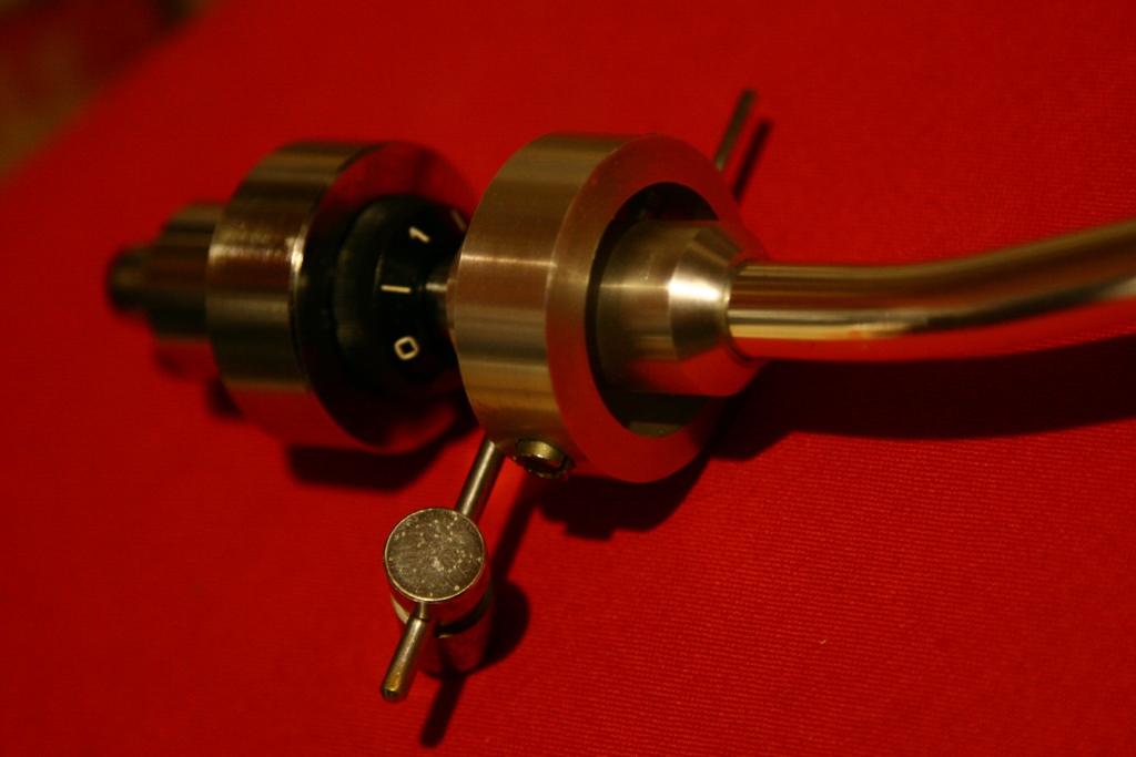

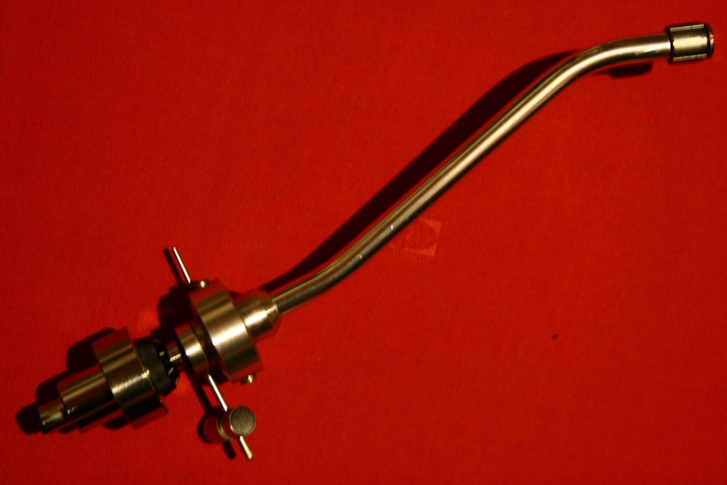

Приветствую! Собственно говоря все на фото. Может кто владеет какой информацией .

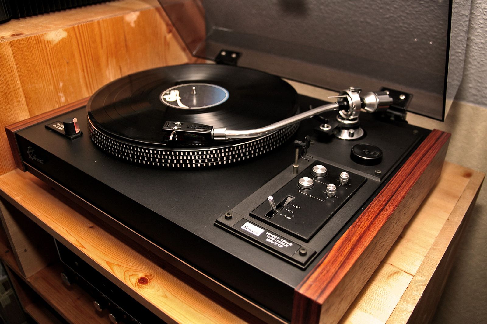

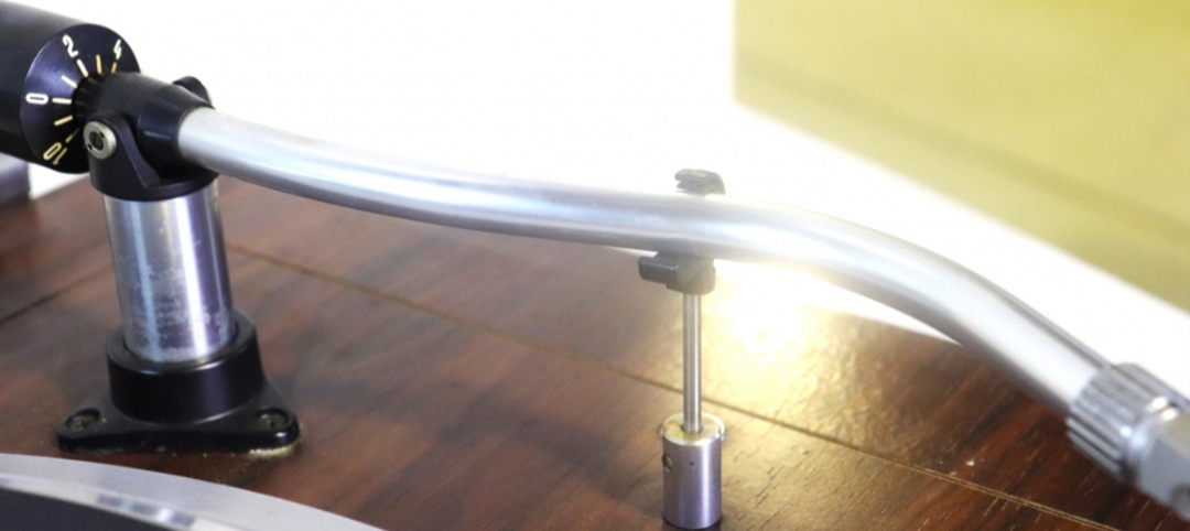

Пес его знает... Чем то напоминает Sansui SR-717
03.jpg [ 231.95 КБ | Просмотров: 9249 ]
Похожие грузики были и на Пионерах, например на Pioneer PL-A300

Похож на некоторые модели C.E.C

Вот мне тоже Саньё мерещится.
У меня тоже такое подозрение, но конкретики нет.

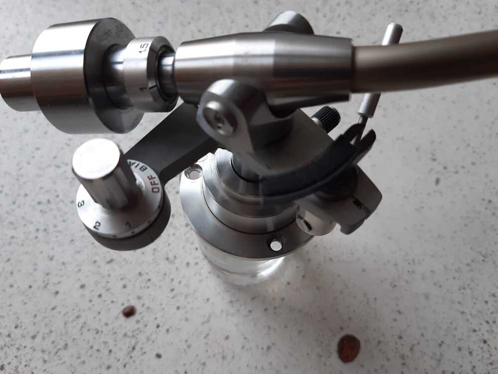

Никто не подскажете что за тонарм?

Похож на что-то от Denon.

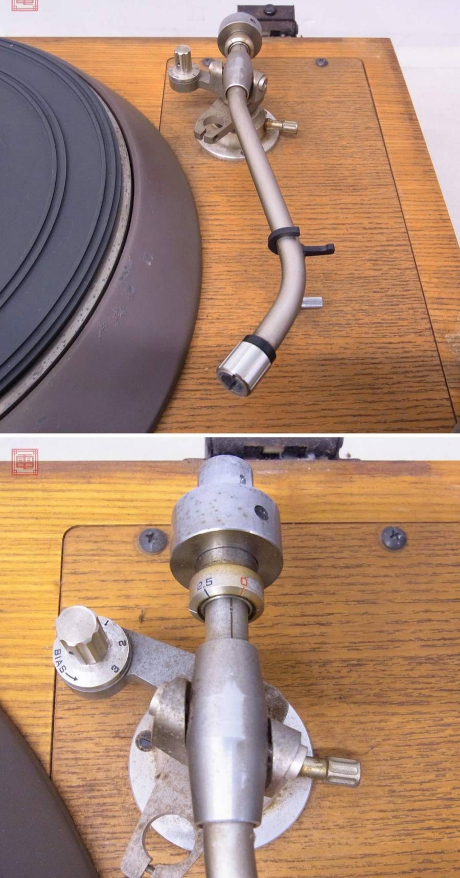

Кстати, не оно?
01_04.jpg [ 40.72 КБ | Просмотров: 6542 ]
Ежели чё, так сие Микросейки МА-202

Меня угораздило его купить. Я так понимаю радоваться наверно надо, отличный тонарм по высококомлиянсные головы

Если он такой ржавый снаружи, что там с подшипниками? :? И неясно, а где рычаг микролифта с собственно самим цилиндром лифта?

а где рычаг микролифта?
Похоже, микролифт снят целиком

Не знаю, как получу узнаю. Брал из-за плинта под мотор денон 7000, почти год лежит без дела. Узел микролифта там наверное стандартный как и на других тонармах?

На фотке его нет. Он в обойму, которая слева на фото, вставляется и зажимается

В принципе можно, наверное, отреставрировать.

Да это я понял сразу. Если они всё стандартные то можно отдельно купить и вставить, коррозию попытался отмыть. Подшипники уже мыл разбирал поворотный узел на других тонармах, единственное что меня смущает лезть в узел где он опускается поднимается, там люфты надо ещё выставить при сборке, тут я в свих силах не уверен.

Люфты можно с помощью динамометра выставить. По усилию необходимому для момента страгивания.
Универсальные микролифты есть, только придется, вероятно, переходники в обойму точить. Да и цена негуманная.

Можно подробнее? Чтобы практически повторить.

https://audio-heritage.jp/MICRO/etc/ma-202.html тут даны усилия момента страгивания - 5мг по вертикали и 10мг по горизонтали. Уравновешиваете тонарм и иглой прецизионного динамометра страгиваете тонарм в нужной плоскости. В момент страгивания с места смотрите на показания. Если подшипники пережаты, то усилие будет большим.

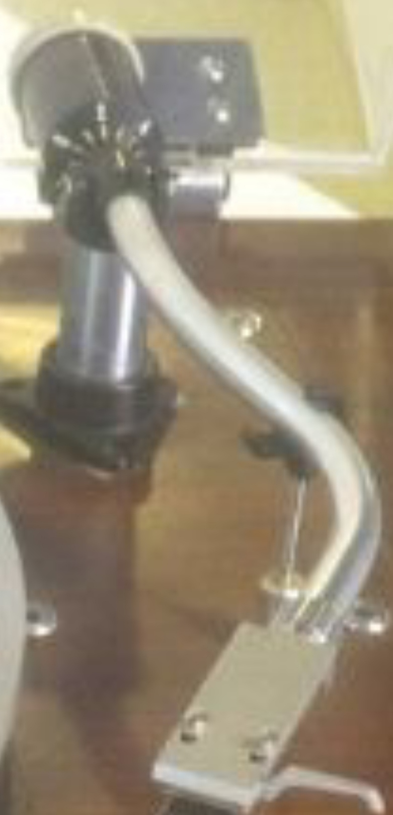

Приветствую. Никто не подскажет что это за тонарм? За сколько можно брать? Или пройти мимо?

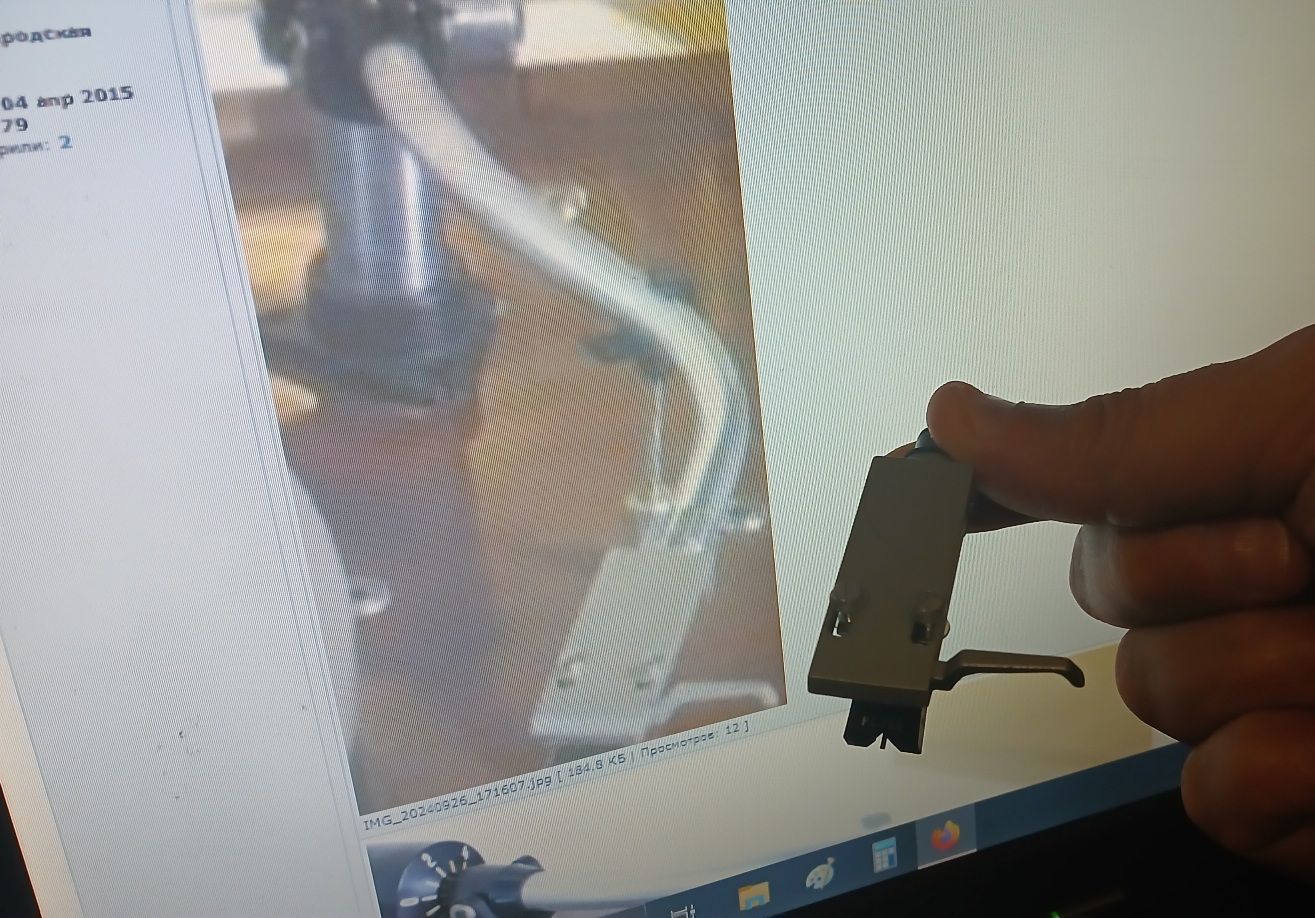

За трубу не скажу, а шелл - магниевый 12-ти граммовый Трио/Кенвуд

Вид сзади. Сразу что-то не загрузилось

Плохо ищите. С утра, между чашкой кофе и туалетом... https://www.stereonet.com/forums/topic/ ... e-tonearm/

Оказывается замечательный тонарм выпущенный в середине 60 х

Замечательный для своего времени.
