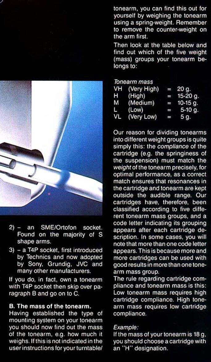

Lamar писал(а):
Дмитрий, если возможно, по определению массы подробнее пожалуйста . Спасибо.
Ортофон рекомендует скинуть противовес и замерить арм на весах

Эффективная масса тонарма это не его масса, тем более с опорой.

Эффективная масса (effective mass) тонарма характеризует момент инерции тонарма и отражает сумму масс всех подвижных частей тонарма с учетом их расположения относительно оси вращения. Поэтому важно не путать эффективную массу тонарма с его общей массой.

Да это вообще тёмный лес :D Как правило влияет только на частоту резонанса системы. Если она слишком низкая, то трекабилити ненадежная и даже иголка может вылететь из дороги. Если высокая, то может повлиять на звуковой диапазон, но как - толком мало кто может объяснить. Потому что речь идет о резонансных частотах около 5-13 Гц
Пардон, наврал с резонансными. Чаще всего они укладываются в диапазон 4-9 Гц 8-)
