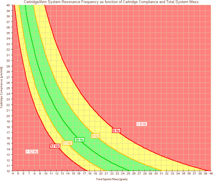

Вон там наверху табличка на ней есть по одной оси эффективная масса тонарма , эффективную массу тонарма надо искать в ТТХ вертака .
На другой оси ( масса кстати головки почему то тут ) в оригинале комплиренс - гибкость подвижной системы головки.
Подставляем их в табличку и смотрим где находится коридор со значениями. Если зеленый то ок , если нет то делаем выводы ,либо увеличиваем массу шелла к примеру или уменьшаем или ищем другую головку, тонарм.

Вот тут оригинальная табличка.
НЧ резонанс.png [ 282.98 КБ | Просмотров: 725 ]
Что там смотреть подписано во вложении.
