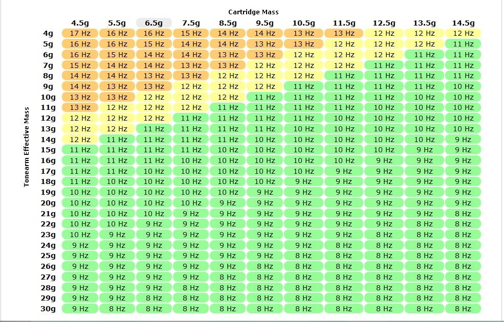

Непрочитанное сообщениеДобавлено: 16 ноя 2014, 00:09
Сообщений: 3221
holt54
Для начала хотя бы прикинуть как она свяжется с вашим тонармом. Важна эффективная масса вашего тонарма для согласования с 440 или без разницы какой головкой.
Напомню один пост от Valery_C
Разные тонармы могут обеспечивать одинаковую прижимную силу, но при этом их эффективная масса может различаться в разы.
Я имел в виду, что тонарм с бОльшей эффективной массой чем у Брауна обеспечит лучшее отслеживание дорожки головкой и не понадобится ставить прижим, допустим 5 грамм, чтобы уменьшить искажения. А можно будет поставить те же 3 грамма.
Судя по тому, что Вы не поняли моего посыла, термин "эффективная масса" вам ни о чем ни говорит. А между тем это один из важнейших параметров тонарма, влияющий на совместимость его с головкой. Проще говоря два тонарма с одинаковым диапазоном прижимной силы, допустим 0 - 3 грамма, но с разной эффективной массой, будут по разному себя вести с одной и той же головкой при одной и той же прижимной силе. С одним тонармом будут искажения, а с другим нет. Ну, это к примеру.
Ваша беда в том, что Вы возможно прочитав где-то хвалебный отзыв о головке, не учли того, что автор отзыва использует ее на "тяжелом" тонарме. Причем в данном случае термин "тяжелый" относится не к весу тонарма, а к эффективной массе. Хотя, в большинстве случаев, эти два параметра прямо пропорциональны друг другу, но, например, для еще большего запутывания мозгов, вполне реальна ситуация, когда тонарм с бОльшим весом может иметь меньшую эффективную массу, чем тонарм с меньшим весом.
Для того чтобы это понять, нужно вспомнить школьный курс физики, и вспомнить, что такое вес и что такое масса и чем они отличаются. И почему вес на самом деле должен измеряться в ньютонах, хотя весы у нас отградуированы в килограммах. В которых на самом деле измеряется масса. Но это уже особенности бытового мироустройства.
В общем если хотите разобраться, погуглите "эффективная масса тонарма".
Вас еще может ожидать много открытий. Например, что на самом деле ММ головок хорошо работающих на стандартные 47 КОм в природе крайне мало, а большинство требует либо больше либо меньше, причем отклонение от 47 КОм может быть весьма значительным.
Для прикидки можно найти табличку дядьки Ван Дер Хула где простой подстановкой комплиренса нужного катриджа и эффективной массой из ТТХ вертушки . Подставить и глянуть куда потянет основой НЧ резонанс тонарма и стоит ли дружить их.
А в общем 90% ММ головок укладываются в средние параметры среднестатистического тонарма а по сему можно не сильно переживать но проверится можно все же.
То же можно сказать и про R входное и С входное корректора для ММ головок , обладатели например моего корректора смогут весьма четко рассказать о разнице.

Сообщений: 23984
Его благодарили: 5609
holt54 писал(а):
Только где такую услугу найти, чтобы бошку с шелом на свою вертушку поставить и послушать? Перед покупкой..
Для начала посмотрите для каких армов предназначена АТ 440:
Таблица.jpg [ 315.72 КБ | Просмотров: 782 ]
Если арм вашего проигрывателя тяжелее 13 грамм - можно спокойно брать
