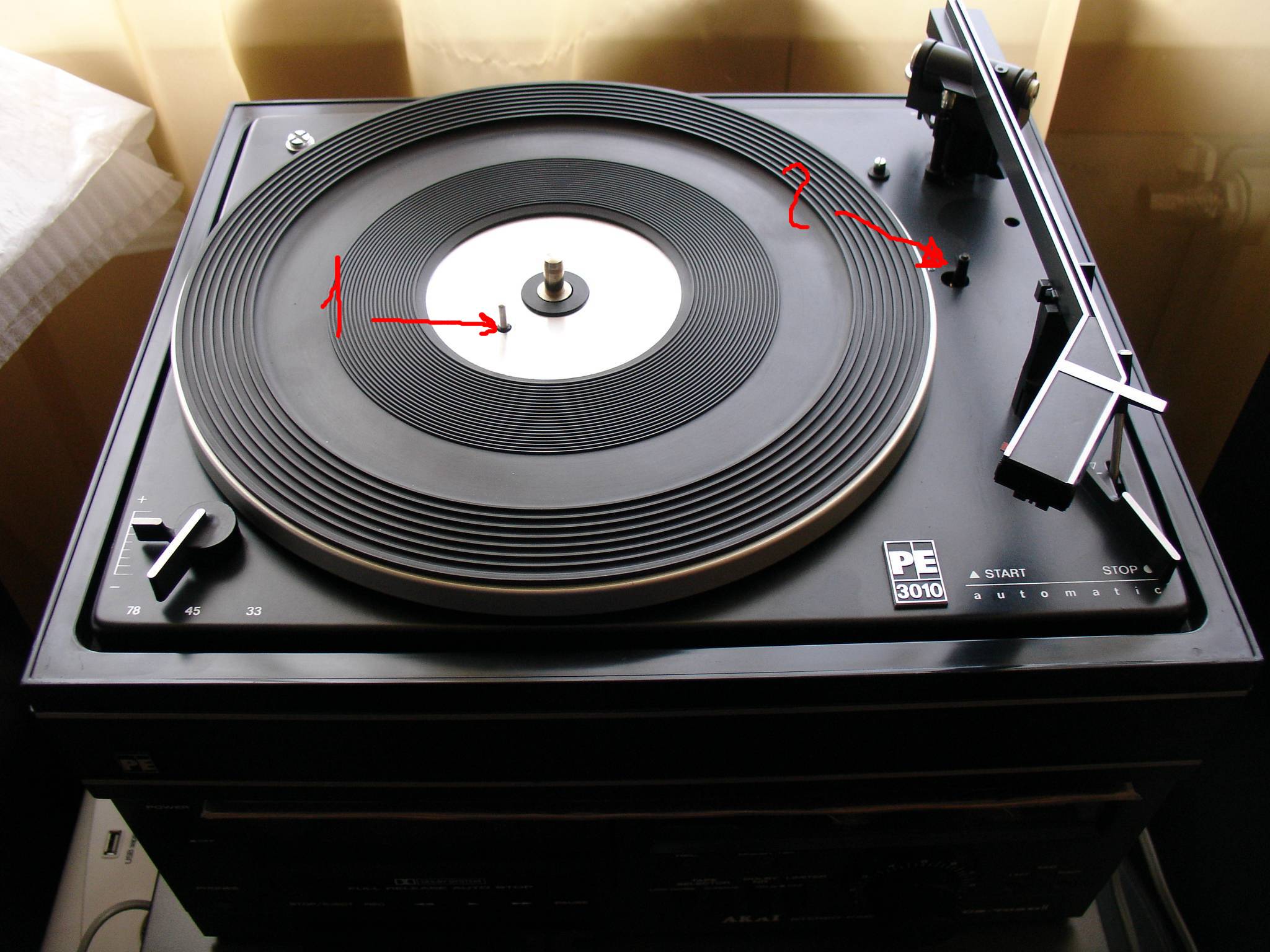

Класс, спасибо за видео.
Интересно, чем он размер пластинки определяет ?
 Заголовок сообщения: Perpetuum Ebner PE-3010 и VTA
Непрочитанное сообщениеДобавлено: 26 авг 2017, 17:27
Сообщений: 12425
Его благодарили: 5972
За это дело отвечают два концевика:
№2 - определяет 12" диск, приподнимаясь при старте и упираясь в край диска.
№1 - вступает в действие, если №1 не обнаружил большую пластинку. В средней части мата есть углубление,
и 7" миньон нажимает концевик №1 на всю глубину, а 10" гранд нажимает только наполовину.
Если пластинки на мате вообще нет, то вертак, сделав оборот, выключится.
DSC00481.jpg [ 303.25 КБ | Просмотров: 463 ]
