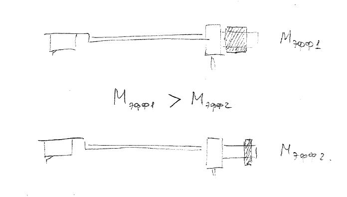

вопрос знающим: справедливо ли приведенное неравенство?

Справедливо. Противовесом лишь компенсируют вес. А масса это совокупность. Например чугунная чушка в тонну и гантеля в один килограмм в космосе ничего не весят, так как вес нулевой. Но они обладают массой и придать импульс на перемещение гантели куда проще, чем заставить сместиться чушку

альтернативных мнений не будет?
п.с. понятно, что рука с неродным противовесом лишается универсальности и становится инструментом для одной (более податливой головы) но в этом и была идея,
п.п.с "передернуть" противовес на родной ведь минутное дело
п.п.с. прижимная сила на данной руке регулируется другим узлом

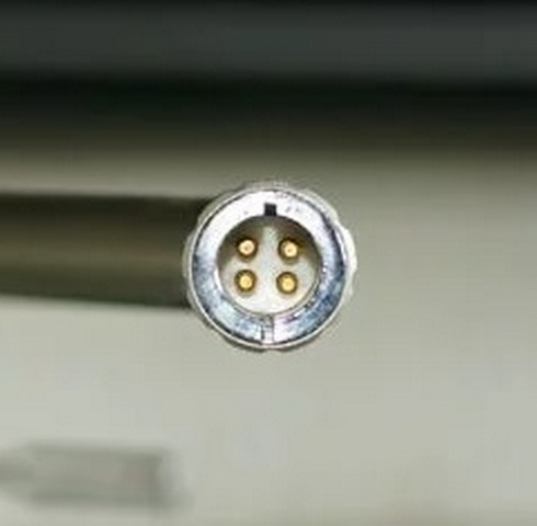

Подскажите, как правильно называется этот разъём?
Байонетный разъём H-4
или разъём SME-типа.
