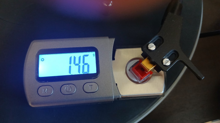

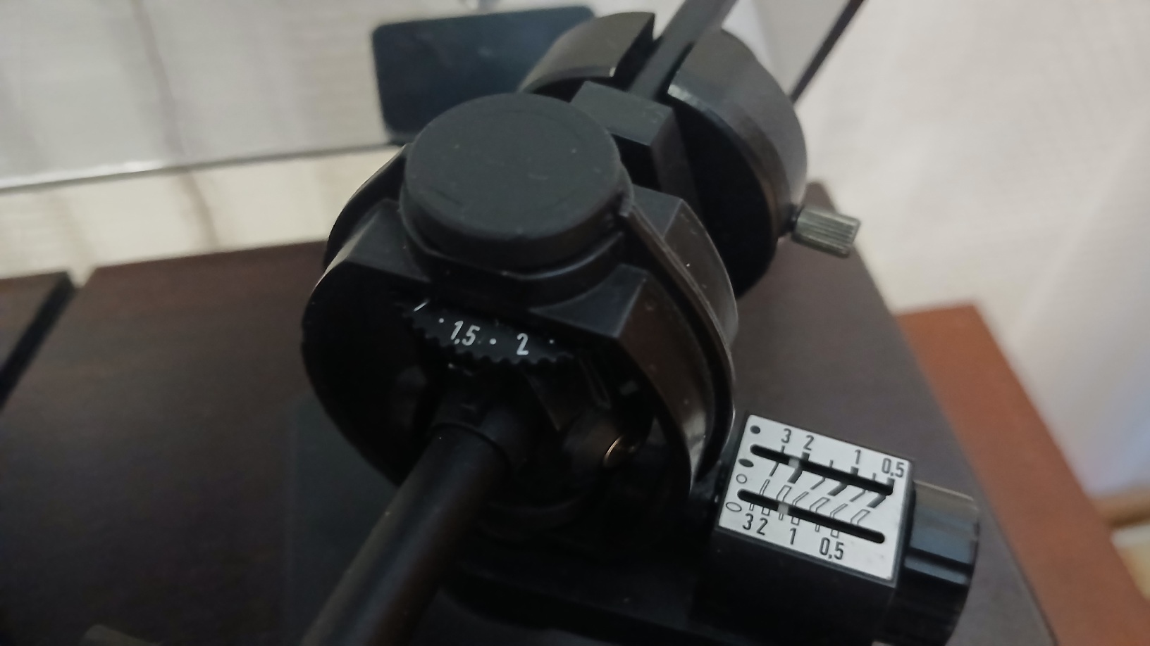

Купил на Озоне ювелирные весы пятиграммовые. Цена вопроса около 600 рэ. Решил проверить как работает пружинный прижим на Торе. Насколько, так сказать "устал". А неплохо работает, что даже удивительно

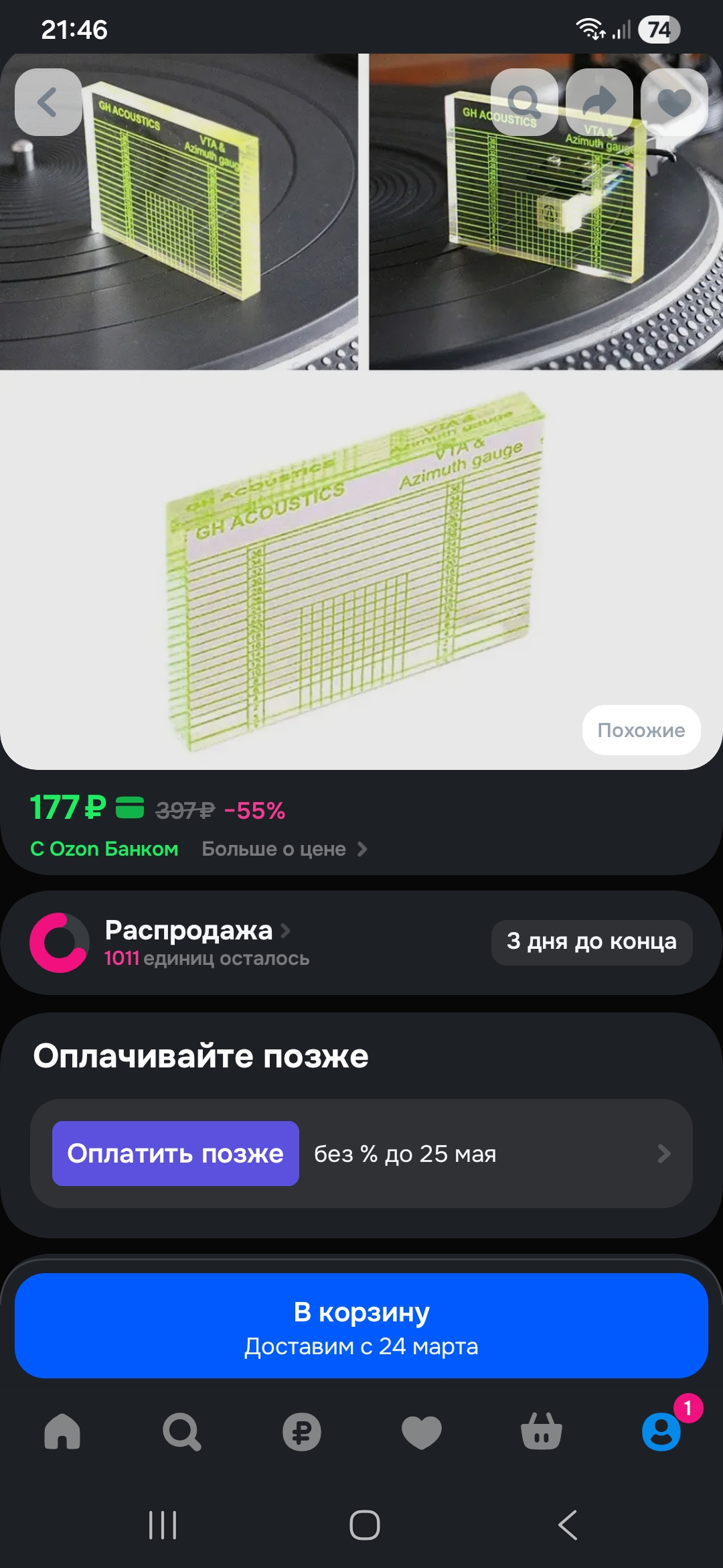

Не устоял перед ценой, заказал :D

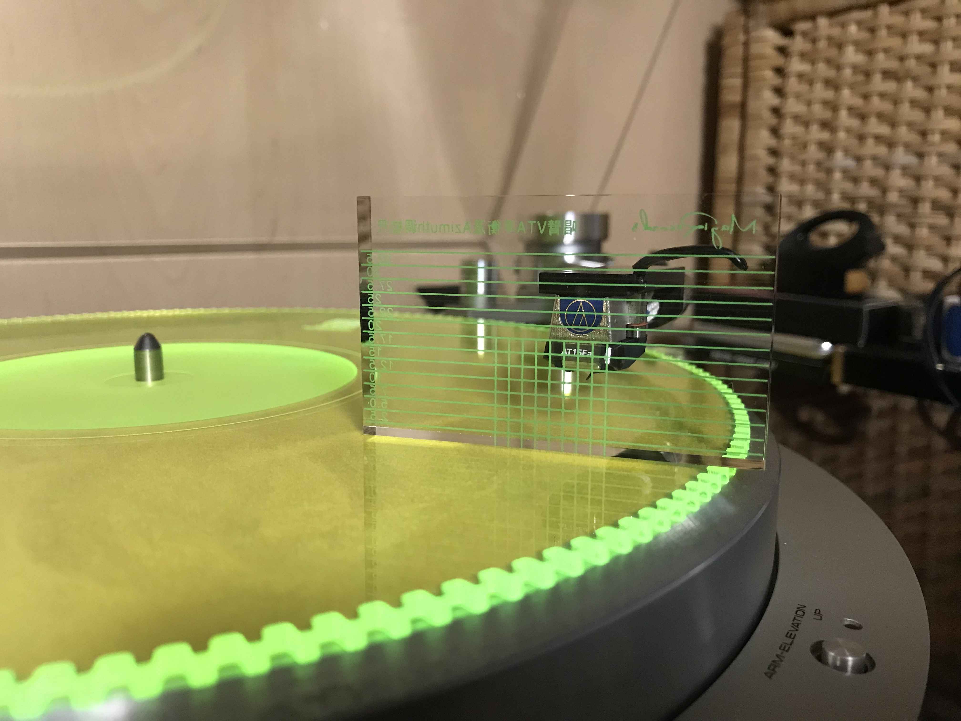

Я тоже такую купил. Полезная безделушка)

Там ещё что удобно - высоту тонарма можно настроить. Если параллельно ему поставить и сам тонарм опустить на пластинку. Сразу видно по рискам - носом он клюёт или задран.

У меня такой шаблон уже два года. Вещь действительно полезная.
