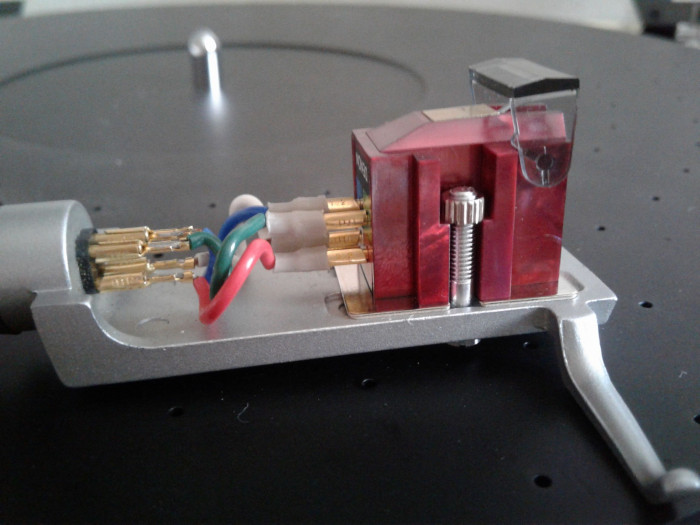

Олег....напомни какая сейчас у тебя система... :oops:
Технарь 1210, Функен S-600, фонокоры: ВикторЛаб (камень), Дима Фленжер Корпорейшн (лампа),
Транс Денон AU-320,сидюк Тeac T-1 VRDS (транспорт), ЦАП THETA DSPro basic II (мультибит), уси: ВикторЛаб (лампа, ПП), Харман Citation 21.22.23.
Акустика JBL 4311A, Quad (не помню, у Севы был раньше).
Сетевые, межблочные, фоно и шелло-, а так же акустические кабели - BIGMANN
Головы разные...от Шуры 15 III, до ...вот этого Денона. Доволен как слон.
Голова получилась универсальной: классика шикарно звучит, но что-то дёрнуло меня поставить Back in Black...
я просто в осадок выпал. Это 100% бошка и для рока. :cool:
