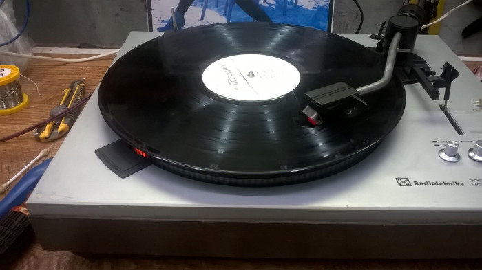

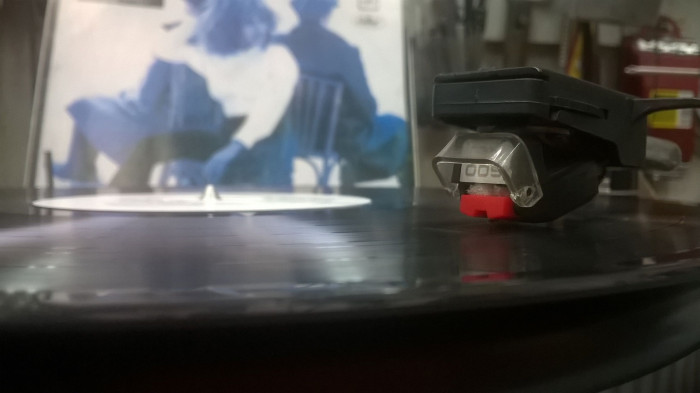

Докладываю:
Получилось не совсем как я хотел:
Вытащил - выбросил... Едем дальше.
Новая вставка не влезла в пазы. Пришлось подрезать. Как водиться, подрезал лишку. Упора для родной защелки нет, пришлось распереть вставку куском поролона.
Включил, а поёт собственно весьма не плохо. В какой-то момент поймал себя на мысли что не просто проверяю на предмет пригодности, а натурально получаю удовольствие от прослушивания музыки. Хотите верьте, хотите нет, но такое сочетание (005+китайская вставка) играет жирнее живой унитры.
Обошлось мне это чудо (вставка) в 480 рублей (вместе с доставкой).
Дома, на хороших пластинках, с хорошей вертушкой я бы не стал использовать это чудо отечественного инжиниринга. Но в гараже, на даче, с какой-нибудь мелодией и пластинками с мусорки - это просто находка!
WP_20260430_22_42_06_Pro.jpg [ 327.48 КБ | Просмотров: 2 ]
