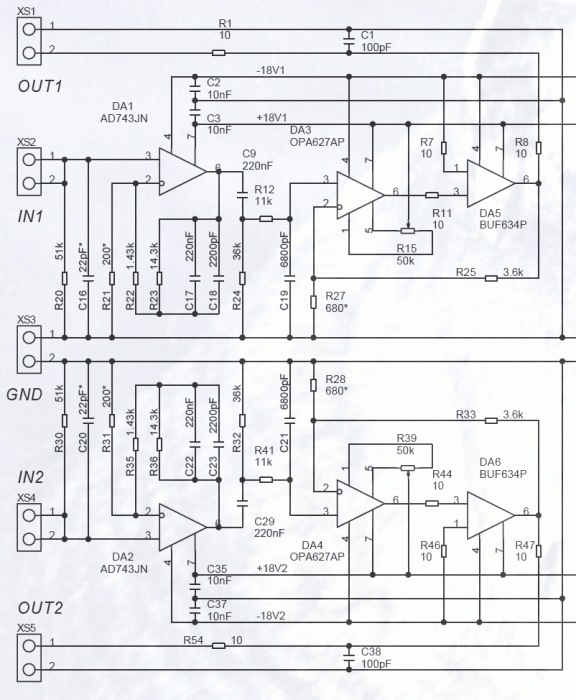

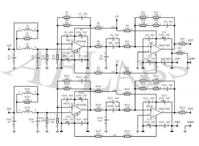

Короче, если вам про хайфай, то агеевский
http://phlanger.narod.ru/jpg/daihujun/5.jpg
http://phlanger.narod.ru/jpg/daihujun/6.jpg
или по типу Lynx 04, можно без вот тех глупостей на выходе.
Можете взять послушать...
viewtopic.php?p=387260#p387260
RIAA-AD7.jpg [ 69.2 КБ | Просмотров: 2846 ]
lynx04.gif [ 173.24 КБ | Просмотров: 2846 ]

Увы, в нерезиновой. Но почта пока ещё ходит.
Это, сопсно, было не про деньги, это я себе сделал, пару месяцев назад. А то приношу как-то модный ГДРовский пенфлой и тут выясняеца, что из корректоров только поношыба осталась. Таки на жыырцысорокпятьпийсятвосемь.
Пришлось пилить...
...нутоисть за восемь штук я конешно расстанусь, но совершенно не настаиваю. Просто есть возможность понять, что такое корректор по науке, на скорострельных малошумящих операционниках "и всё такое".
Из неортодоксального там крутилка ГРОМКЫЗДТЬ!!! и переключатель на второй вход, "линейный", для сигнала высокого уровня.

Агеевский корректор — чудо как хорош! Несколько раз его собирал.

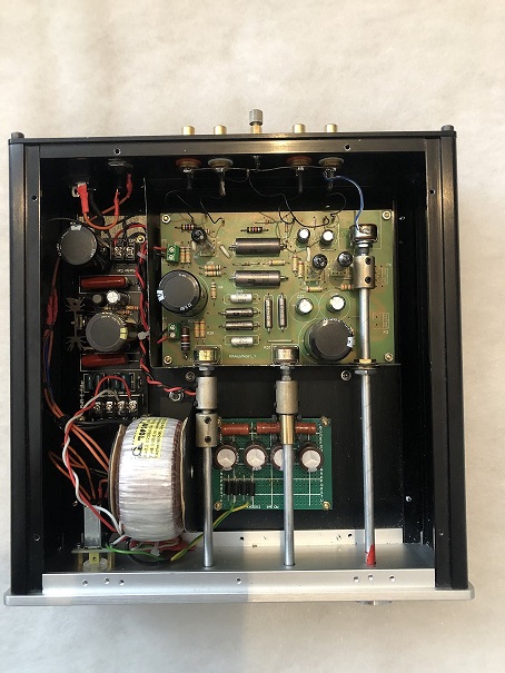

Почитал много чего про корректоры , и понял ( для себя) что нужно сделать регулируемую RIAA коррекцию , и пускай многие ругают этот подход, и называют тембрблоком , ( это Ваше дело) но то что голова начинает звучать так как тебе нравится , и можно сразу на оконечник . есть регулятор громкости. Сделал по мотивам ...Корректор Василича, легко находится в поисковике. меня устраивает, да и десяток друзей кто забирали первые образцы - им тоже нравится.
