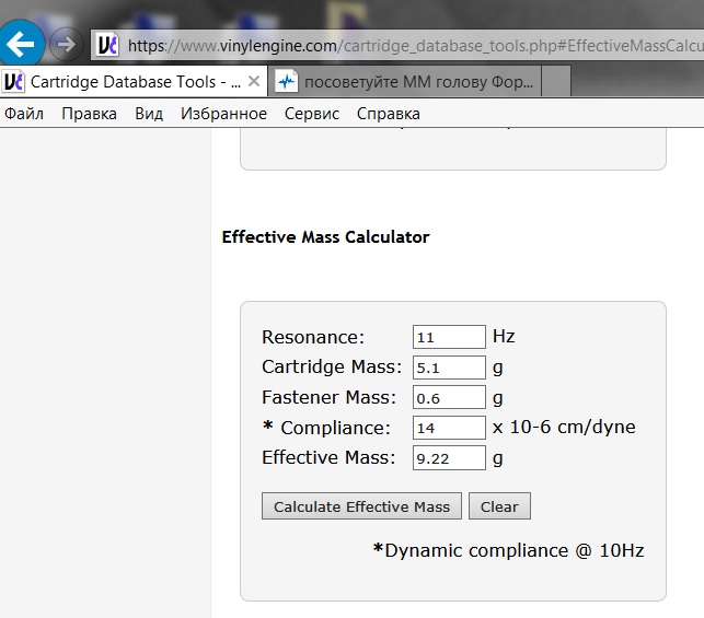

В общем у 110-й по факту вес 5.1 (без пластины из комплекта)
Крепеж оказался - 0.6
Denon 59L eff.mass.arm.jpg [ 68.11 КБ | Просмотров: 1204 ]
Скейт по тестам выставлен 2.5, хотя можно и 2, но бывает проскочит искажение на двойке на первых 2-х секундах (наверно пора крутилки менять, а может нет).
При минимальном Q-damp (0.5-1) башка проходит тест на резонанс без такового.
На третьей дороге (вертикальный резонанс) я не очень вкурил, четкий голос и пилот начинаются после 19 герц, но на 22 и 19 дребезга и дрожания нет, голос у диктора чуть другой, как из трубы но четкий.
ку-дамп меняет только продолжительность возрастания амплитуды пилот-тона на последних частотах теста в месте прохода горба на пластинке (у меня малость покороблена) как бы сглаживает, но по сути он там накуй не нужен. Как я понял вертикальный резонанс 110 проходит без дополнительного демпфирования на легком тонарме.
Осталось перепроверить эф. массу на другой башке, т.е на акутексе.
Если все срастется, то будет ляля..., и я совсем проникнусь к этому аппарату и 110-й. :)
