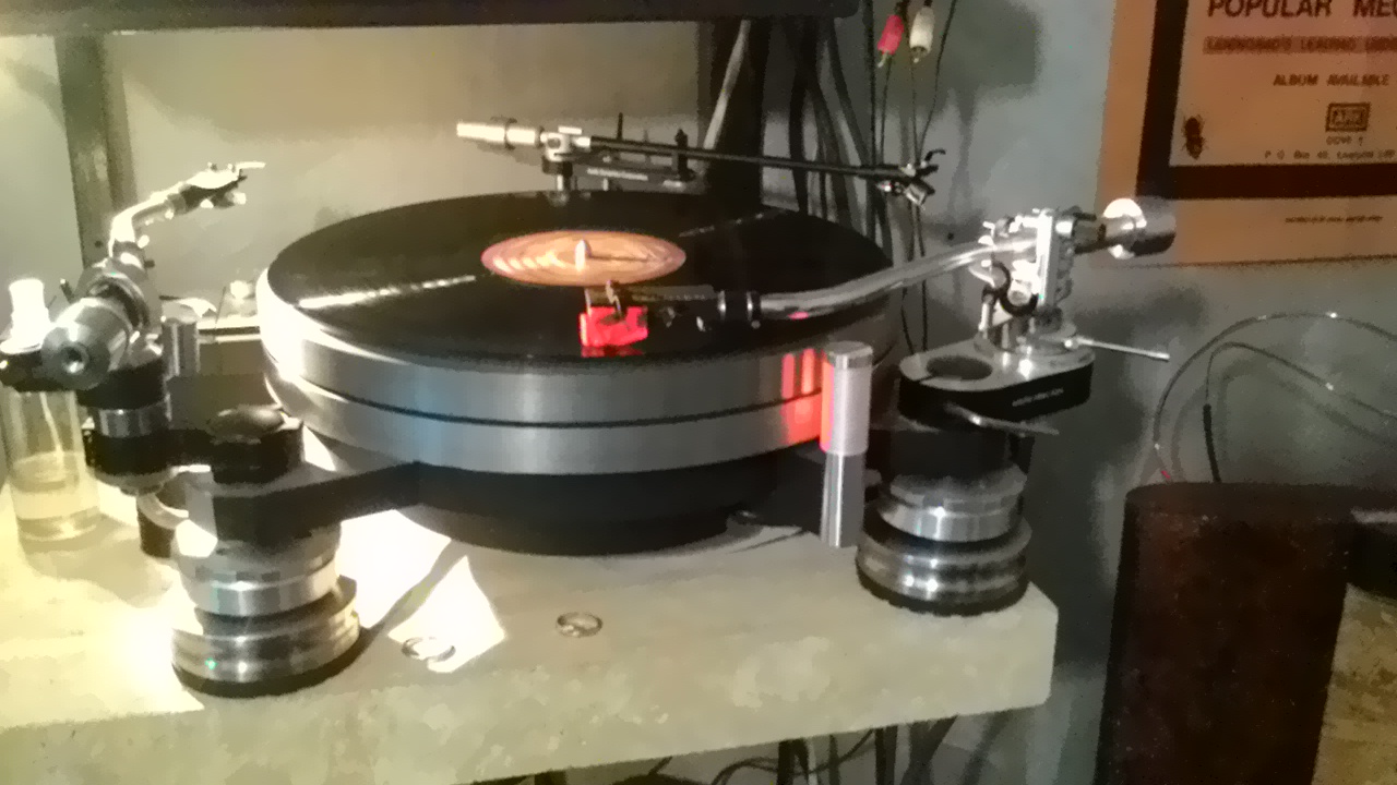

P_20151114_135522.jpg [ 248.97 КБ | Просмотров: 2997 ]
Вот сегодня вечерком один такой достаточно продвинутый прибор принес на профилактику мой друг как раз имеющий виниловый сетап ,на фото сверху.

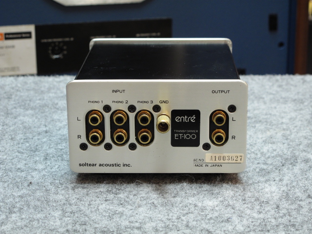

Достался ему достаточно продвинутый девайс с самой Японии вот с таки названием Soltear Phono ET-100 High Quality MC Step Up Transformer - Japan ENTR
Фото с инета
b.jpg [ 166.03 КБ | Просмотров: 2997 ]
Исполнение на мой взгляд довольно приличное , хорошая коробочка с несколькими входами и режимом обхода на три разных входных варианта под разные МС головки.
В общем в его сетапе совершенно актуальное решение.

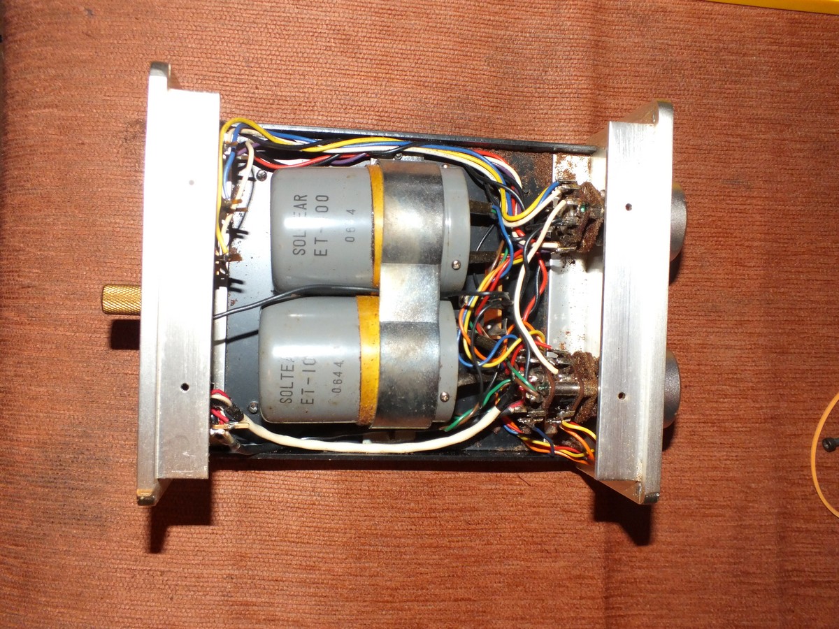

Реальность совершенно такова что внутри находятся два приличных МС трансформатора заключенные в индивидуальные защитные экраны от магнитных наводок и есть пара галетников заведующих всей коммутацией.
DSCF3375.JPG [ 418.53 КБ | Просмотров: 2997 ]
Вот сюда мы и обратили свой взор благо все в этой коробочке разбирается без особого усилия за что производителю респект.
Во первых внутри очень давно был поролон а теперь он превратился в прах рассыпавшись в мелкую труху и изгадив все внутреннее пространство девайса.
Все это безобразие было удалено и начался пристальный осмотр коммутации. А было на что посмотреть

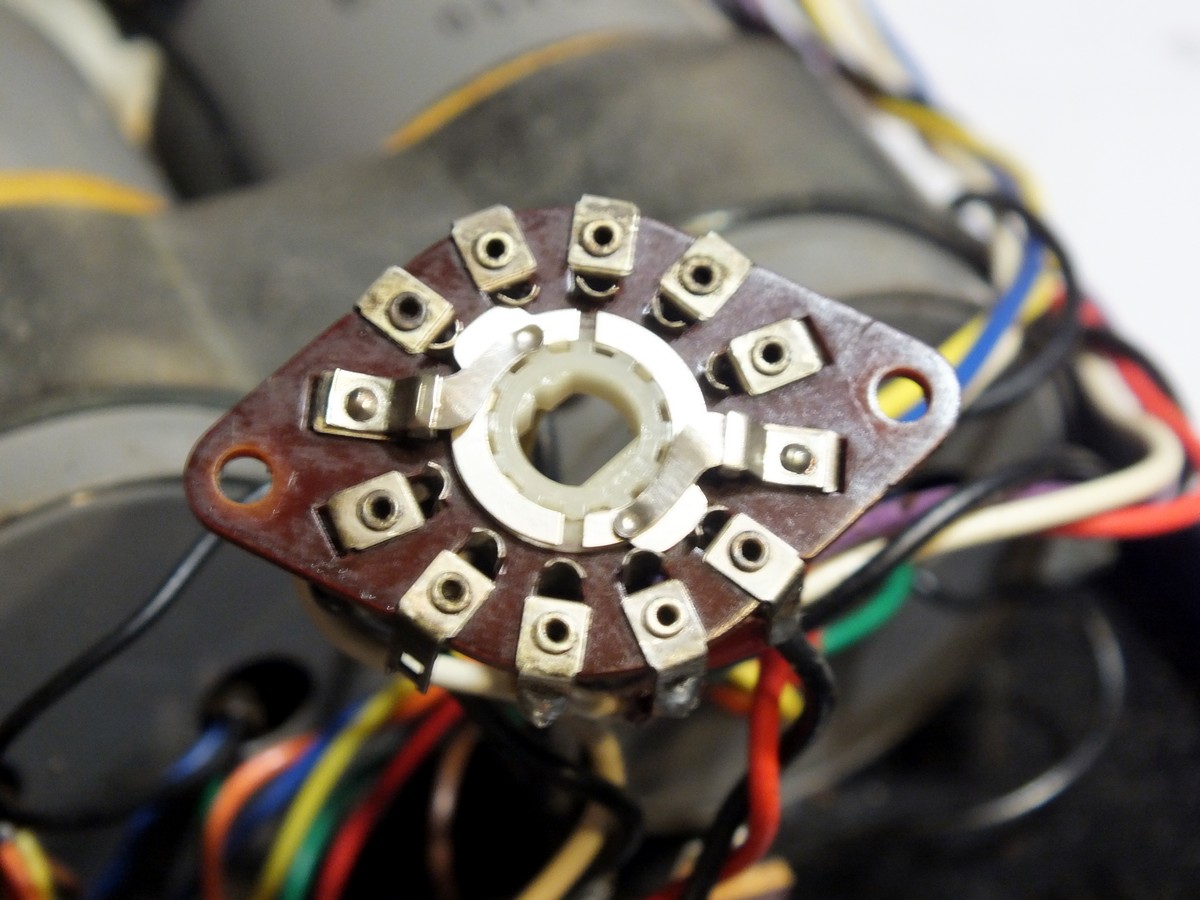

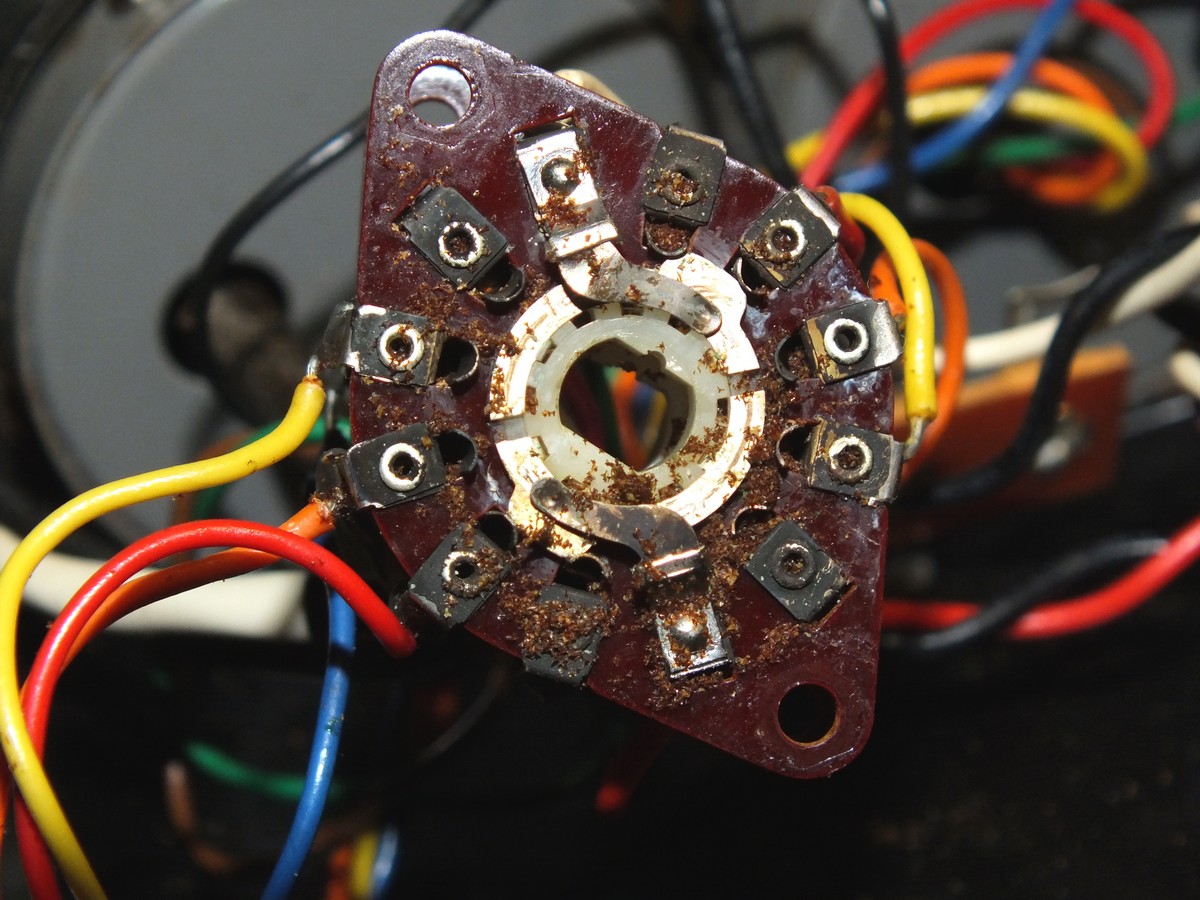

DSCF3382.JPG [ 297.39 КБ | Просмотров: 2997 ]
Картина весьма наглядна и демонстрирует то что находится в абсолютном большинстве Винтажа ! Вся эта чернота и окислы сульфида серебра возможно совершенно не озонируют очень слабый сигнал с МС картриджа.
Решение тут одно, аккуратно разобрать галетники так что бы не чего не отпаивать и залив химией отчистить до блеска.
Все это было с небольшими хитростями и матом отчищено в результате вид контактов стал вот таким.
