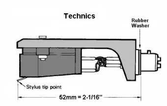

Головку на Теху надо установить вот так
TechnicsOverhangcolor1a.jpg [ 9.09 КБ | Просмотров: 2941 ]
вроде.

ub0baa
Не забивайте себе голову шаблонами. Выставляйте 52 мм согласно инструкции и все будет ок.

Сообщений: 21
выставил 52 мм. игла по-прежнему стремится выскочит из дорожки на пиках, у неё это часто получается. что делать?
