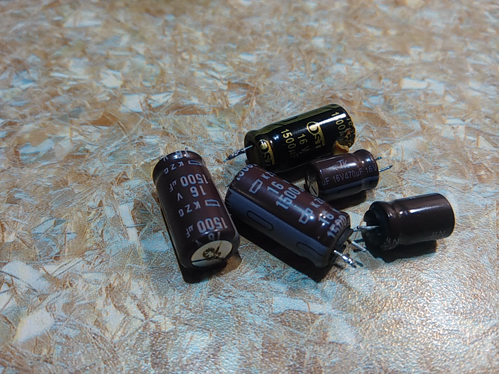

Я сейчас морально готовлюсь заменить конденсаторы на материнские. Один раз уже менял, получилось. Прошло два года, вздулись другие.... Материнка пока не глючит, работает, пока..... :)
IMG_20190306_174204.jpg [ 417.33 КБ | Просмотров: 1363 ]
IMG_20190306_174210.jpg [ 379.33 КБ | Просмотров: 1363 ]

IMG_20190306_225847.jpg [ 438.07 КБ | Просмотров: 1328 ]
Непрочитанное сообщениеДобавлено: 06 мар 2019, 22:08
Dr.Kelexer, посмотрите конденсаторы на предмет вздутия хотя бы. Есть два варианта, либо надувается сверху и это видно(как в моем случае), либо выдавливает резинку снизу. Могут потерять ёмкость, но это только прибором.

алек-сей писал(а):
Готовлюсь.... ;)
может какой-нибудь там рубикон, чемикон, элна... лов-есэрэ, суперлов...
Непрочитанное сообщениеДобавлено: 07 мар 2019, 21:01
А чем жемиконы WL серии не угодили..? Esr 20мОм, емкость в норме. Да и нет в Самаре других. В прошлый раз запаял б/у-шные ost-ты из нерабочей материнки(не надеелся, что заработает,сильно глючила. Думал материнка крякнула). А оно заработало.... :D
Сейчас надулись конденсаторы с "кастрюлькой".... :lol:

О...Я снова в чате.... 8-)
Некоторые ёмкости усохли в 100 раз.... Esr 10-17 ом... На всякий случай провел ревизию БП, и не зря... К данной акустике это отношения не имеет, но все же...
IMG_20190309_172752.jpg [ 474.36 КБ | Просмотров: 1169 ]
