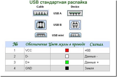

Берем три провода, плетем косичку, подпаеваем два провода к контактам штекеров 2 и 3, а третий провод на массы штекеров?
14-1_thumb.jpg [ 29.05 КБ | Просмотров: 3270 ]

заземлить у передатчика.
Только у передатчика?
Нет, на 4 контакт. На корпуса разъемов должна, по идее, идти земля.
Ну да, это ж экран. По нему сигнал не идет.
Так третий провод я использую как землю. Так предложил Roxi, на сколько я понял.
Земля бывает разная))
На 4 контакт идет сигнальная земля. Она подключается с обеих сторон.
Если использовать не три провода, а три пары, то вторые провода пар используются, как экран, и подключаются на одной стороне.
А зачем три пары? Если мне не надо питание, то мне нужно только два провода и экран, или две пары, второй провод которых будет экраном?

different писал(а):
Второй и третий контакты в разъёме - сигнальные, +и-, типа как в баланснике. Четвёртый контакт - земля, без неё никак. Экран обязателен, на корпус разъёма с одной стороны. И ещё нюанс, если хочется совсем хорошо, то надо, чтобы кабель имел волновое сопротивление 90 Ом.

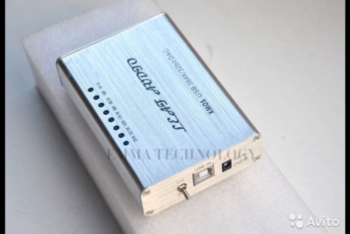

ЦАП с переключаемым питанием, Ext/USB
Вот такая погремушка:

Не тратьте своё время. На этом ЦАПе существенного улучшения звука ни качественным питанием, ни качественными кабелями Вы не добьётесь.

vektor1960, спасибо. Тема эта не о ЦАПе, о нем всем и всё давно известно. Тема об изготовлении хорошего и надежного, а главное правильного юсб-шнурка. В данном случае под ЦАП с собственным питанием.
