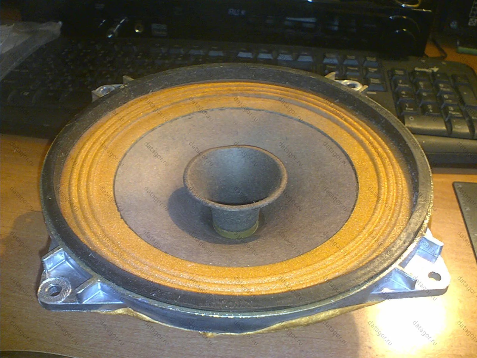

интересует вот такое.....
кто уже делал???
и теоретически на слух что будет
я выиграю или каюк творчеству??
если заменить диффузоры в 10гдш-36К на " кевлар "
но при этом -
оставить подвесы поролон и всё остальное родное??
так же если есть советы по перемотки катушки
и расточки керна ну короче всё что делали расскажите?
за добавочные магниты тоже....
хотя знаю что на слух ещё с Галунчиковым не удовлетворён был
хотя всё было сделано точь в точь
что он продемонстрировал в своих АС
тогда просто халявы с динами и фанеры было до фига а щас надо осторожней...

Лезем на аудиопортал и читаем раздел акустика. Там все это люди прошли ещё лет 10 назад. Начиная от смены подвесок на разные типы материала и кончая многослойными котушками на разных по материалу каркасах. Есть замеры.
Моё виденье такое - можно сделать очень хорошие кастомные динамики, НО - необходим огромный опыт, знания и деньги. Для простого пользователя максимум замена ппу подвесов.
Про расточку керна повеселило - как будем разбирать МС? Как собирать? А главное как намагничивать?

Я делал. Но не на базе 10гд36

2а9, 2а12 на самаркандских и на питерских. но сути не меняет.
результат понравился не понравилась стоимость результата - за эту стоимость можно купить отличные фирменные головы.
хорошие диффузоры денег стоят хороших (покупал ЖБЛ бумажные из штатов). с катушками тоже много заморочек, начиная от танцев с максимальным снижением веса до подбора клеев (клеи нужны термостойкие к тому же имеющие одинаковый коэффициент теплового расширения). с проводом тоже танцы были, пока не попробовал ПЭТ-155 (Донецккабеля, интересно живой еще завод?!).
разборка магнитов проточка фланцев требует после установку для намагничивания. центрирующие шайбы разные пробовал, как их пропитки
а самое главное - все это требует кучи знаний, оснастки, измериловки.
вообщем если дохрена денег, времени, знаний - то почему бы и нет. в противном случае покупаем готовое с предсказуемым результатом и стабильными ТС параметрами

смотрим аудиопортал. там это все есть. динамик будет совсем другой.
body писал(а):
так как разбросы параметров у наших динов
просто дикие
вот тут нужна измериловка
body писал(а):
пропитки меня не интересуют потому как всё это
игра с духами
мы сейчас говорим про динамик на основе 10гд36. и да, пропитка, вернее жесткость центрирующей шайбы один из ключевых параметров, который влияет на резонанс и соответственно на тип оформления.
так я и хочу только часть изменить а всё оставить родное
мысль то кружит что сам диффузор то ШП у них
они же не компрессионные
кевлар может выровнять параметры
ведь дюже звонкие они визглявые...
поролон оставить
ни какой резины
да и потом можно отклеить рупорок и попробовать без него...
вообщем пока теория но я уже пареньку сказал что дорого стоит вся кухня ему по барабану
весь в меня каким я был в 80х.............

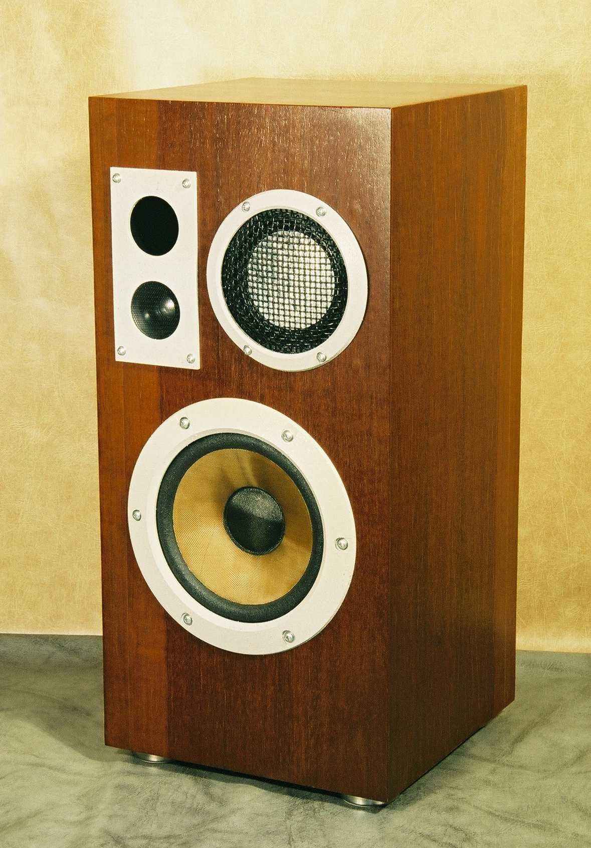

акустика на основе искомого
photo21.jpg [ 198.56 КБ | Просмотров: 2288 ]
