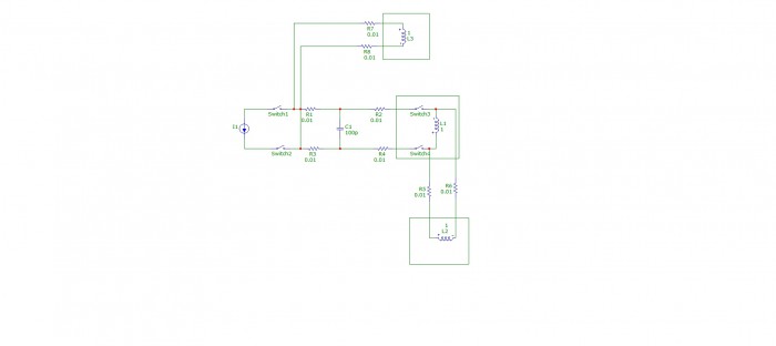

Не забываем что Японская хрень не суперпроводник 8-) кроме того сами провода питания от преампа тоже не суперпроводники. На схеме примерно так . Ну и что лучше ? Два способа включения .
Ñåòü.JPG [ 90.13 КБ | Просмотров: 2626 ]
Я надеюсь видно что на что влияет благодаря хотя бы R1- R4 ? В общем ВЫ суслика видете ? 8-)
Катушки L это первичка трансов . R это сопротивления провода в Омах , надо бы еще там кое что подрисовать но и так сойдет при токах в Амперы все это ох как влиять начинает.

Я конечно кривовато нарисовал с ошибкой там :) просто быстро набросал. Если надо все это можно отсимулировать в МикроКапе ,такие вещи там возможны.
В классе АВ что имеется в 99% всех усилителей ток потребления не постоянен. Все ж не класс А а поэтому пиковые сетевые в момент отхлебывания на мощных НЧ типа ударов в барабан довольно заметно сжирают верхушку сетевого синуса. Сеть к сожалению у нас не идеальна из за этого такие вот "феномены " казалась бы что там 0.01 Ома ан нет влияет зараза.

Для того что бы понять сетевые дела и их влияние надо проштудировапть курс лекций по источникам питания, по работе трансформатора и в целом СЭП cистема электропитания. Все это классика и не какой эзотерики.

а что понаписал то ? Да немного выложил по быстрому схемку наглядную. Я еще раз пишу что корни кроются в реальной работе СЭП усилителя .
Надо бы выложить гденить статейку что ли по работе СЭП но чувствую оно нафик не кому не нужно , проще чудотворные шнурки перебирать.
синус сжирается только на определенной коммутации.Так?
В классе АВ он всегда сжирается однако есть разница где стоят эти виртуальные R проводов не забываем что и сам трансформатор питания с выпрямителем и УНЧ оказывает влияние на сеть. СЭП играет для вторичной сети роль генератора напряжения с опред параметрами. обладая своими свойствами ( вых сопротивление и проч) . Не идеальное же , есть паразитные сопротивления индуктивности влияющие на протекания импульсов тока однако влияет все здорово. Усь по первичке может потреблять импульсы в десятки Ампер ,паразитная индуктивность транса тоже вносит лепту в форму тока , в общем один хороший усь своим БП может весьма подгадить всем остальным включенным рядом в розетку. Поэтому отдельные линии питания от сетевого щитка весьма кстати. А старые автоматы с контактами обросшими окислами весьма будут способствовать чудотворным проводкам. :lol:

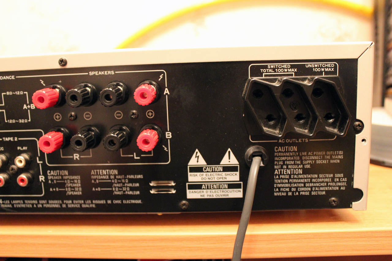

a00d84c4ff71.jpg [ 142.83 КБ | Просмотров: 2581 ]
То есть в эти розетки втыкать вилки не советуешь :?

У хорошего тора при включении например в 15 раз превышать станционарный ток. Не забываем что это индуктивность.Напруга может скакнуть будь здоров .
В эти розетки нельзя втыкать импульсные БП - это напрямую написано во всех инструкциях японческих аппаратов.
