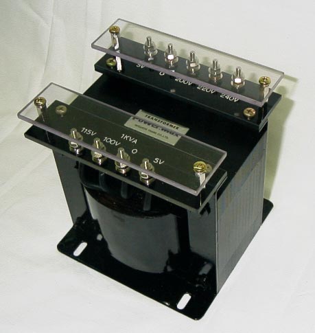

sandro писал(а):
vovik428 писал(а):
Вот продают Ногуши Токийский, вес 8.4kg:
https://injapan.ru/auction/b226409066.html
Вот Ниссио, тоже япошка /похож на авто/: https://injapan.ru/auction/u116433708.html
Другой Ниссио: https://injapan.ru/auction/d202526878.html
Камата япошка, 12 кг: https://injapan.ru/auction/l363236900.html
По бесшумности их- я не скажу, был у меня честный японский транс Тоезуми, все же шумноват оказался, сейчас автотранс Тоезуми, не беспокоит, но есть свои минусы.
Трансформатор размер устройства (примерно) ширина 135mm X глубина 125mm X высота 1500mm ???? высота 1.5 метра?опечатка наверное
Ну опечатался япошка в описании, вот реальные его размеры с сайта производителя: 134X125X150 mm.
тр.jpg [ 29.51 КБ | Просмотров: 936 ]

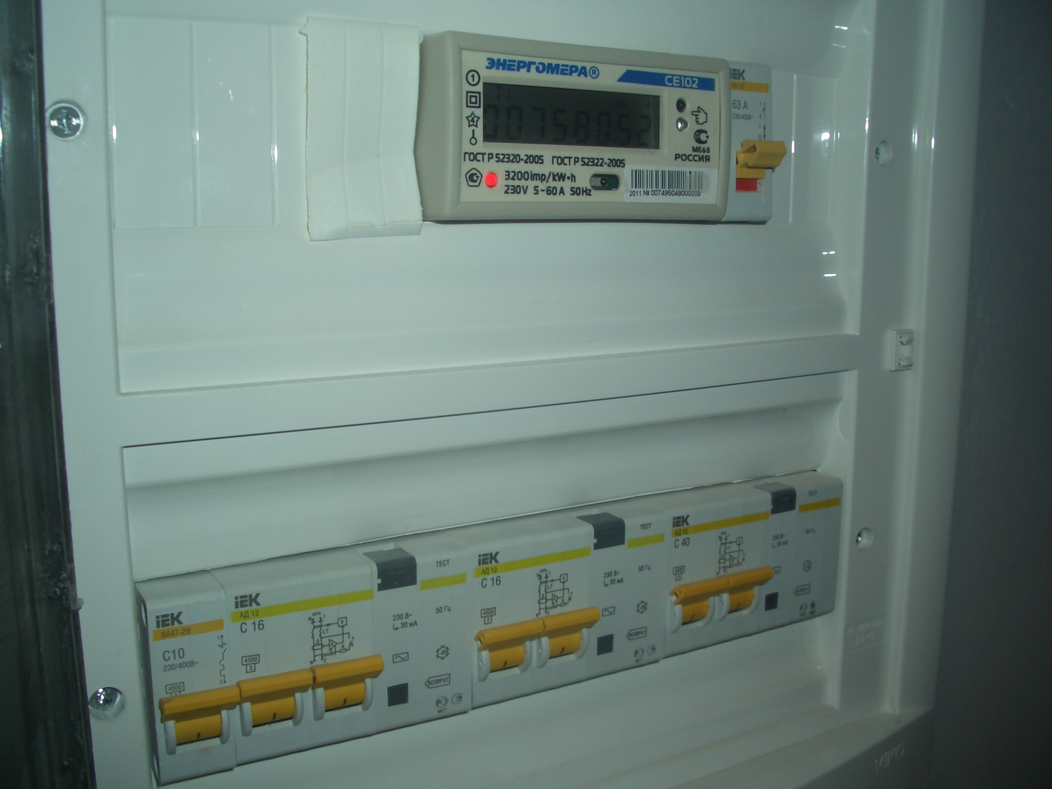

У нас новый дом и щиток с УЗО и прочей хреновиной стоит по умолчанию. Как то в утюге не туда вода попала, так утюг у нас дома не включался - вырубало УЗО. У мамы в старом доме работал спокойно. Так же одну ламповую радиолу не мог долго запустить - тоже автоматика отключала, пока всю не перетряхнул, на предмет утечки тока
Непрочитанное сообщениеДобавлено: 25 сен 2016, 09:54
Сообщений: 22154
Его благодарили: 6250
Во, сфоткал всю эту фиганду в щитке. Щиток в шкафу купе стоит
CIMG0210.JPG [ 1.32 МБ | Просмотров: 884 ]
