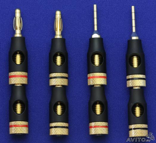

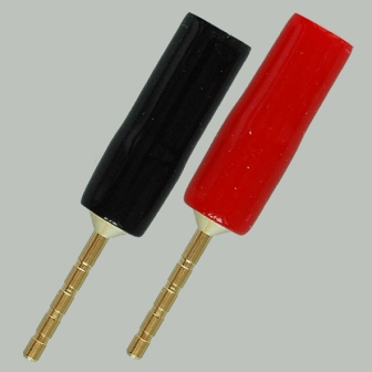

В усилитель наверное вот такие иглы подойдут
1-646G.JPG [ 35.52 КБ | Просмотров: 1126 ]
92097619.jpg [ 40.09 КБ | Просмотров: 1126 ]

У меня есть вот такие посеребренные пины - разбивал старые советские разьемы. Ставлю тем кто просит - отличная вещь
Они и в акустику пойдут, их загнуть можно под любым углом.
