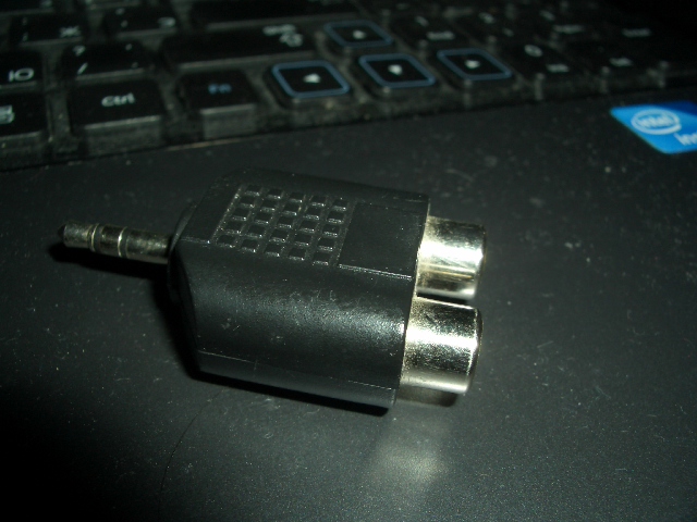

kormot писал(а):
в которой обычный джек 3.5'' получится ли использовать один из этих кабелей обжав его коннекторами с обоих концов?
Поставьте обычные разъемы и купите такую штучку
CIMG0144.JPG [ 165.68 КБ | Просмотров: 1313 ]
Спасибо за совет!
Обычные разъёмы это наверное тюльпаны?
Если да, то я можно тогда сразу спрошу: У тюльпана же два контакта, а в кабеле 3 проводника (две жилы в центре и оплётка тоже проводник), как этот кабель в тюльпан обжимать?
две жилы - это правый и левый каналы (+) - оплетка - это общий минус каналов = стерео 2 тюльпана в одном кабеле, не обжимать а паять наверно придется.
