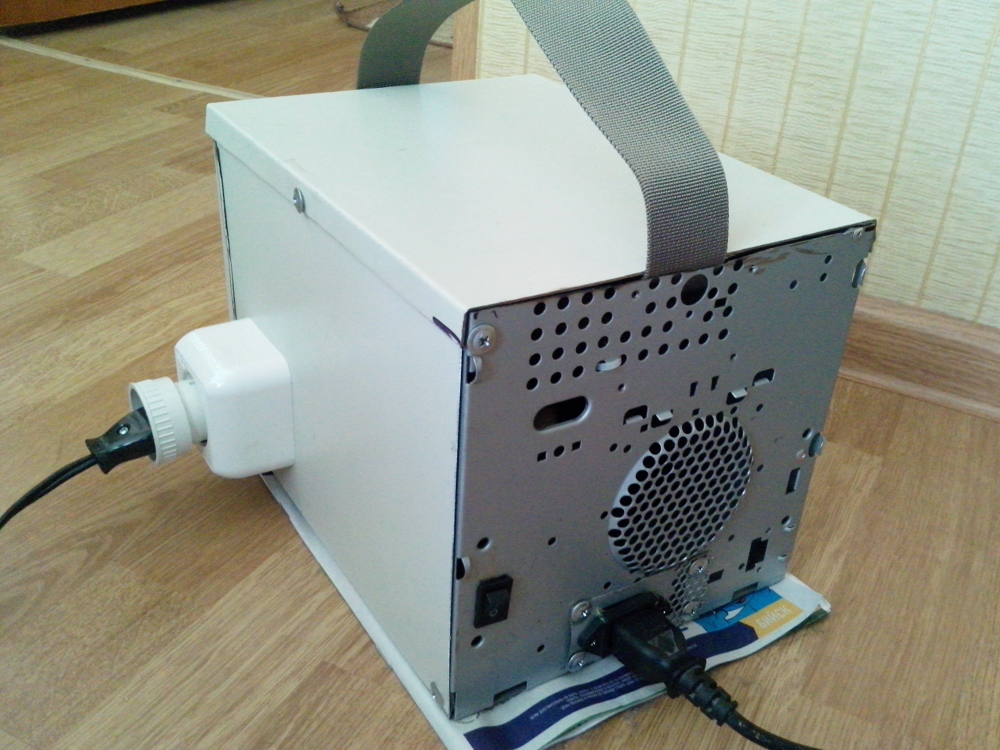

Запилил вот вчера с особой жестокостью корпус из системника своего старого, подскажите предохраны на скока омпереров ставить, или мож не надо, оставить все до лучшех времен? :D. Киловатный транс.

CarabasЕсли ставить на стороне 220 вольт? То 5-6 амперного хватит.

А на выходе 100в ставить или нет, если да то сколько?

Там десятки хватит.

Непрочитанное сообщениеДобавлено: 08 сен 2014, 16:37
ну так ты посчитай. физика 7 класс. ЛАТР?
гдеж я щас физику те наночь глядя найду, а?. Транс знакомый подогнал с токарного совецкова станка. Между прочем со знаком качества! :D
