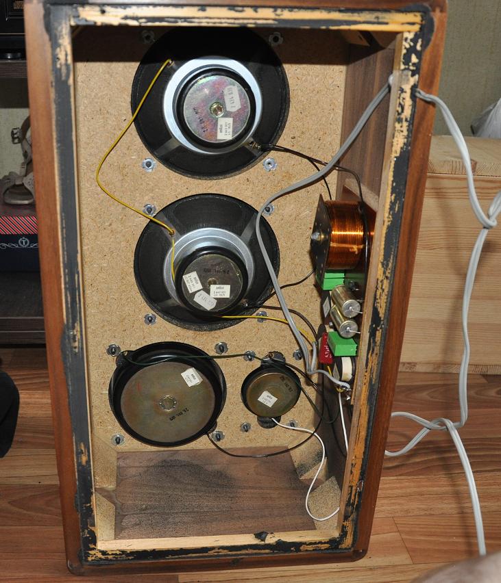

Вот есть акустика (ну, все уже знают, что Брауны). Внутренний объем 25 литров, толщина стенок около 15-20 мм (боковые 15, перед/зад по 20).
Вот так оно выглядит
DSC_0521.jpg [ 156.55 КБ | Просмотров: 1785 ]
Боковые стенки из массива, перед/зад - ДСП. Распорок нет. Внутренний объем полностью заполнен материалом внешне похожим на стекловату.
Стоит ли увеличить жесткость корпусов и задемпфировать стенки?
Может поставить продольные и поперечные ребра?
Как влияет на звук материал из которого изготовлен наполнитель корпуса? Пишут, что овечья шерсть лучше всего. Это правда или вымысел? Есть ли разница между шерстью, синтепоном, ватином или "стекловатой"?
Полезно ли обклеивать стенки "шумкой"? Пишут, что после обклейки корпуса становятся "глухими" - стучишь костяшкой пальца и ничего не звенит.
Про провода, кондеры и прочие терминалы не спрашиваю. Вопрос чисто по корпусам.
Дают ли вышеперечисленные методы реальный результат? Естественно речь идет о положительном... :)

распорки полезны. увеличивают жесткость корпуса. более актуально для больших АС
Стекловату ну ее нафиг. тебе проблемы со здоровьем нужны. хотя у тебя ЗЯ. но тем не менее.
самым интересным оказались в ЗЯ валики из ватина. разницу между шерстью и сентипоном не услышал.
Шумка полезна, так как гасит паразитные резонансы хорошо. не звинит. отклик глухой и короткий. у самого так сделано сейчас

реальный результат в твоем случае даст:
1.оклейка шумкой
2. герметизация всех швов. все таки ЗЯ
3.с наполнителем надо поиграться с его объемом. валики.
все остальное танцы бубны.
пс - никакой стекловаты в доме если дорого свои и близких здоровье. знаю о чем пишу. к сожалению......

Войлок натуральный хорош, на все внутренние плоскости, толщиной мм 8-10. Он и глушит стенки , если клеить "змейкой", а не точечно (не надо никаких автоматериалов), и обьёма много не отнимает.
Распорки для таких высоких и тонкостенных АС очень желательны.
