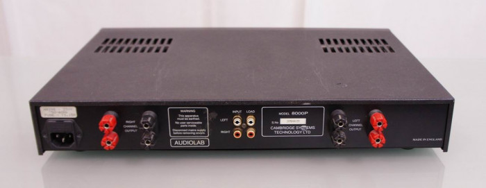

Собственно на сабже (УМ) два комплекта "инпутов". Один то, как я понимаю, обычный. А второй "нагрузочный". А для чего он такой красивый и как его и при каких обстоятельствах можно использовать?

"нагрузочный"
Скорее, "загрузочный")

Load - нагрузка. Для чего это вообще?

Вероятно, имели ввиду, что характеристики входного каскада мощника зависят от того, что в него воткнули.

Это бугага жъ небось не носители езыка пейсали, а такие же в смысле езыка попу асы. Жъ небось обе дырки тупо спаяны параллельно, чтобы цеплять ещё один УМ.

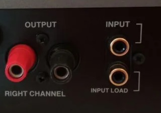

Вот тоже такой случай у бритов

Может это типо как в автоусилителях, вход высокого уровня...

Не думаю, что его бы реализовали на RCA
Есть мнение, что это вход с другим сопротивлением, для согласования возможного неродного преда
Хайли лайкли :D

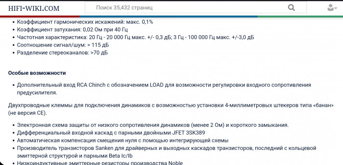

Вот что пишуть в ХайФай Вики на сей девайс

Я тоже склоняюсь к мысли, что этот вход нужен для согласования с выходом усилителя мощности. Так же и в сабе сделано.

С выходом преда всё же. Непонятно только в каких случаях надо в него подключаться

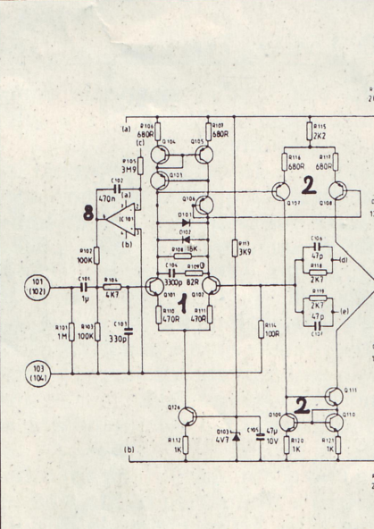

Комментарий к файлу: Может здесь видно
2025-06-13_11-13-26.png [ 346.4 КБ | Просмотров: 3200 ]

здесь видно, что входное сопротивление этой штуки где-то 45...47 килоОм. И вход у неё один.

Для этого и выставил кусок схемы.
