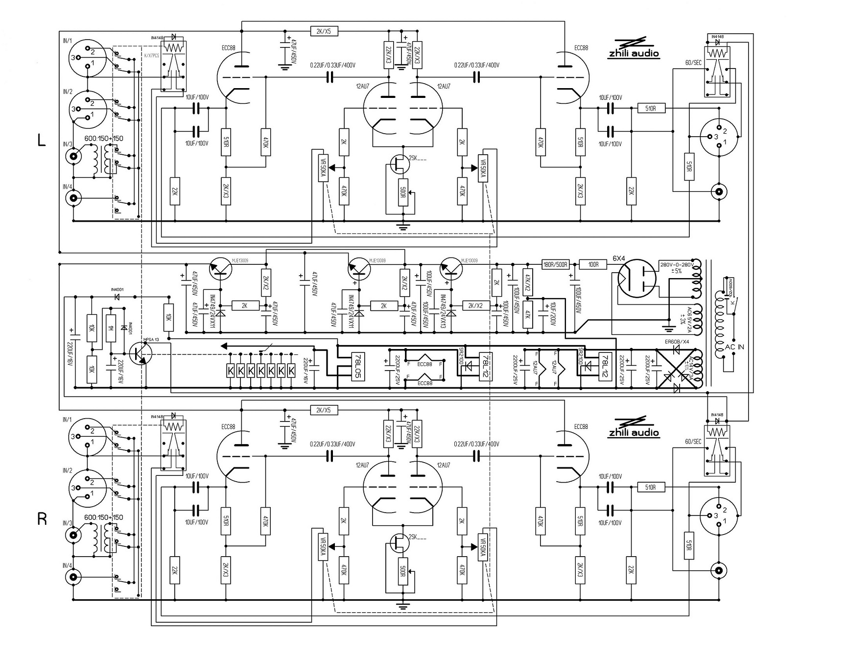

Дмитрий Олегович оцените эту схему (она немного усеченная).

На DIYaudio не одобрили :D

Непрочитанное сообщениеДобавлено: 26 май 2024, 19:47
Классическая поделка больных детишек из сарайчика гофрированного железа. Хыъэндъ во всей своей красе.
1. Что делает эта хрень? Её функция?
Ну искажает звук... а ещё? Оно для чего? Я не про облапошить читателей мурзилок, это понятно.

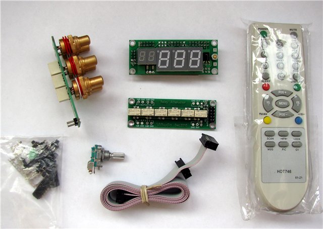

Случай за какие-то деньги, плюс бонусом ленивка и переключатель входов -
nikitin.jpg [ 53.05 КБ | Просмотров: 5052 ]
"Релейный регулятор громкости Никитина". Грамотную реализацию лет семь назад делал-продавал на вегалабе один парень, не уверен, что она по прежнему доступна. Это был уровень серьёзного студийного оборудования.

Но некоторым не нравится щёлканье реле, оне хочут крутить... Основная проблема - отсуцтвие в природе на данный момент хорошего выбора качественных крутилок с экспоненцыальной зависимостью сопротивления от угла поворота. Кроме того, некоторые любят тонкомпенсакцыю.

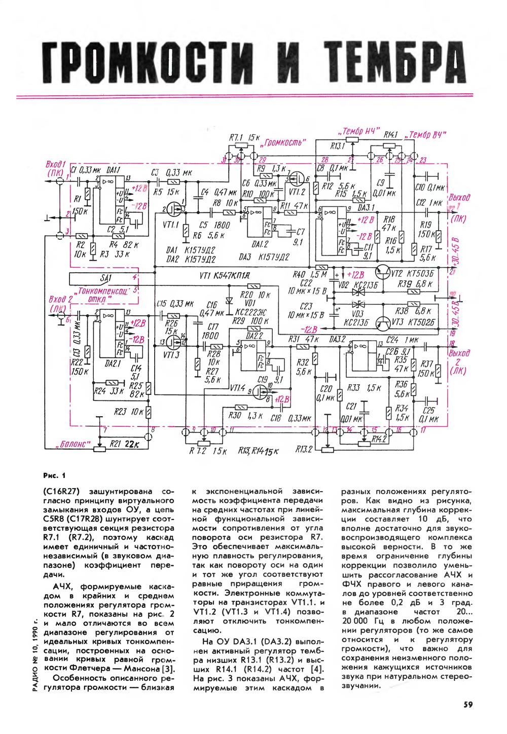

На это есть своё решение - регулятор громкости по мотивам Галченкова или Сухова.
SDC16495.JPG [ 266.47 КБ | Просмотров: 5052 ]
1990-10-60.jpg [ 413.35 КБ | Просмотров: 5052 ]
Кстати, и те самые совецкие герконовые реле, которые заменяют применёные Суховым полевики...
Тут, правда, ещё затесался регулятор тембра. Заказчег возжелал.
Тут есть свои ограничения - например, такой регулятор громкости не убирает громкость в ноль, у него диапазон регулировки дециБел так сорок-пятьдесят. Добавление тумблёра "-20дБ" улучшает ситуацию.
Заодно решается задача "работы на длинный кабель", поскольку выход этой штуки - после операционника.
...а ужъ прицепить симметричный вход УМа к нашему несимметричнму выходу проще простого - тащим и горячий, и холодный концы от его входа до нашего выхода, горячий цепляем на сигнал, холодный на землю. Profit!
