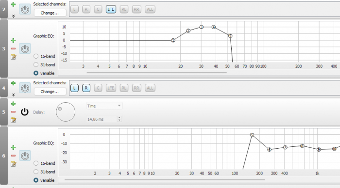

В настройках Realtek. А потом ещё и срез дополнительно настроить, я через прогу Equalizer APO делал (скрины прилагаю). И повторюсь, всё это прекрасно работает, пока не заденешь кабель.
