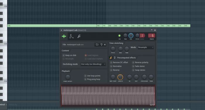

В пиках хрипит. При "пальпации" без смещения в бок не хрипит , не цепляет итд. Даже если диффузор вытянуть вверх самый есть такой же звук ну или вдавить вниз его опять же то же самое. колпачок снимал, все чисто вроде как. Может кто сталкивался.
Запись звука приложил или на диске если удобнейhttps://disk.yandex.ru/d/-3hCdkdHJSeYVg ,он очень похож что как будто он воспроизводится на самом динамике , но нет.
Скрин того что воспроизводилось на записи выше. обычный синус я полагаю не должен заставлять так хрипеть динамик, но при этом хрипит только в начале каждого семпла, или при пике кика тоже так хрипит. Есть 2-ой динамик такой же и с ним все хорошо.
