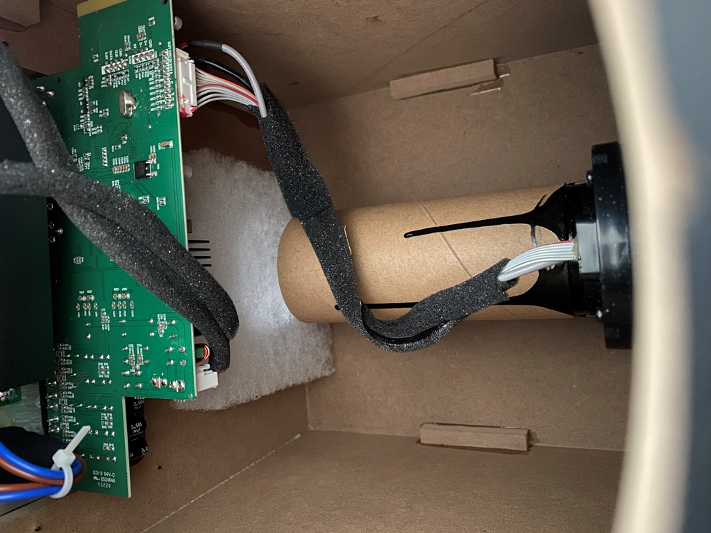

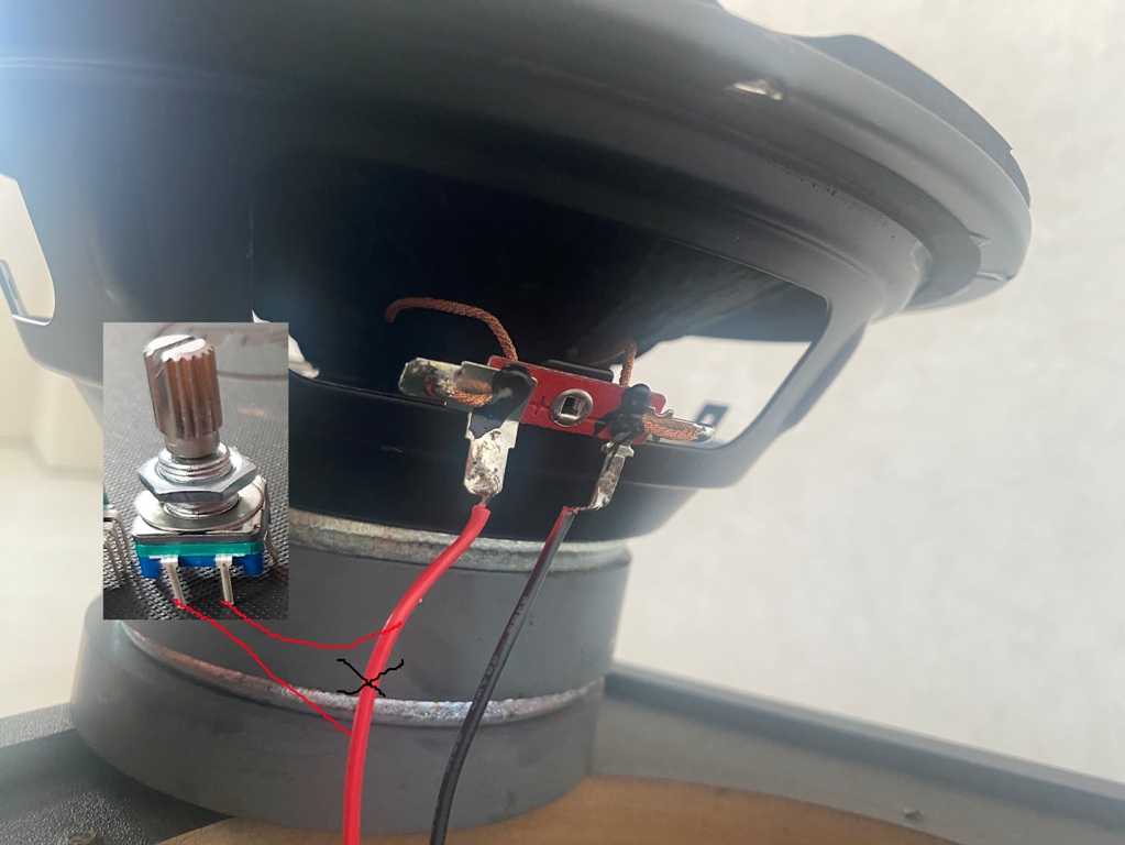

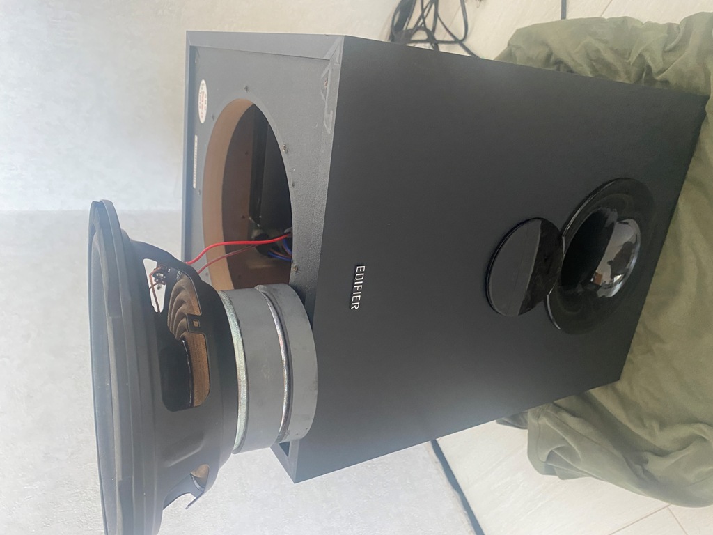

Здравствуйте. Купил колонки 5.1 чисто по отзывам, потому что в наличии не было.  Edifier R501BT. Качество звука устраивает. Единственный момент, что сабуфер очень громко играет (он на 38 ватт). Убавляю с пульта его на минимум, басс тоже. Он конечно убавляется, но все равно очень громко. Хотелось бы без особых внедрений в микросхему установить регулятор. Пускай даже простецкого вида. Я предполагаю нужно разорвать провод плюс на динамик, нарастить провода и припаять регулятор. Ездил в магазин "ChipDip" чтобы подобрали "крутилку" там сказали что это невозможно. У меня сомнения в знаниях консультанта. Подскажите я могу припаять убавлялку? Было бы здорово, если у нее было положение "откл" и динамик играл в стандартном режиме (на всякий случай). Фото прилагаю.
Еще второй момент басс очень гулкий (на такой акустике только негров слушать с низким бассом, возможно нужно укоротить фазоинвертер и ситуация улучшится, но не знаю на сколько...)
3.JPG [ 229.7 КБ | Просмотров: 1985 ]
2.jpg [ 158.5 КБ | Просмотров: 1985 ]
1.JPG [ 143.97 КБ | Просмотров: 1985 ]

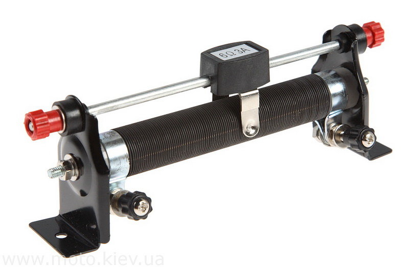

Хорошо. А как тогда быть? Вроде бы простенький вопрос. Вспоминается школьный курс, где при движения реостата, лампочка слабже горела. Хоть прям такой в разрыв ставить))) Но может есть еще варианты?
11222.jpg [ 49.56 КБ | Просмотров: 1964 ]

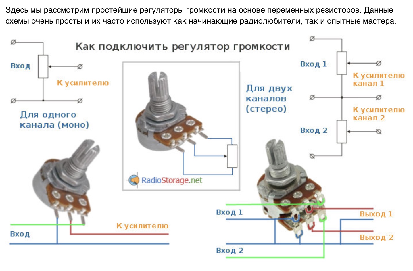

Да какая там схема! Это все ППР ( проще пареной репы ) ! Вход на этом сабе есть? Вход RCA ? Вот сигнальный провод и нужно разорвать, и вкрячить туда переменный резистор , на 10 — 22 ком. Только включать его нужно не реостатом! Включить его нужно так : левый контакт на землю, правый контакт к RCA, а центральный контакт на вход усилителя. И можно выставлять начальный уровень сигнала. Все.
IMG_0787.jpeg [ 231.41 КБ | Просмотров: 1956 ]

У вас на вход подаётся сигнал на процессор, после которого идёт на усилитель и далее на динамики. В теории можно было бы врезаться в плату между процем и усилителем и поставит переменный резистор, который вывести на переднюю панель. По факту хрен знает как реализовано. Малой кровью только делитель напряжения в разрыв проводов к головке. Переменный резистор там не канает в виду малой мощности. Только фиксированный набор сопротивлений, ибо переключатель с магазином сопротивлений вам не осилить
