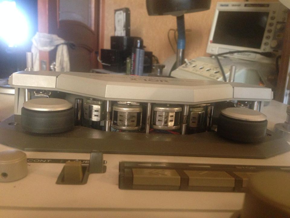

Уважаемые форумчане хочу купить катушечник Teac-X10r.подскажите, пожалуйста эти головки еще живые?

Что скажите о состоянии головок?

Фото не даёт полного представления, но более-менее видно геометрию голов и они ещё вряд ли шлифовались. Ещё похоже на окисел поверхностей.
Пока видно, что их можно отшлифовать с немалым запасом последующего хода, но это повлечёт за собой юстировку и настройку тракта.
Можно ли юзать аппарат как есть - нужны фото большего разрешения , желательно с разных ракурсов.

В общем, как бы износ некритичный, но 100% не дам из-за качества фото.

Вроде, с износом, но годные головы ещё, хорошо бы фотки покачественее.

Фото не очень конечно, но головы не выглядят катастрофически упиленными. И пропил на стойке не особо страшный по глубине, но границы не особо чёткие. Нужно выяснить не утеряны ли тонкие шайбочки на осях прижимных и натяжных роликов. (По две штуки на каждой ) . Без них лента елозит.

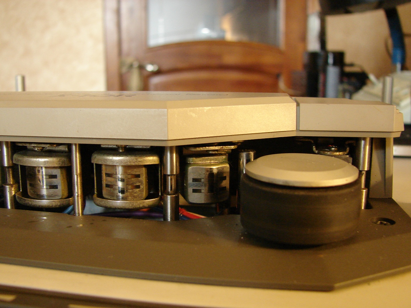

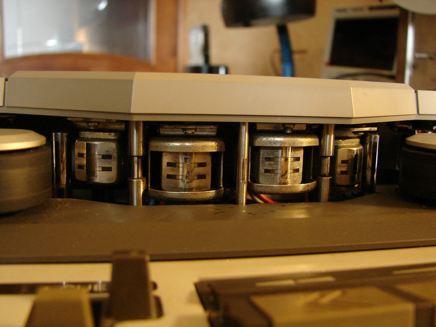

Вот продавец еще фото прислал:
DSC00190.JPG [ 400.6 КБ | Просмотров: 6486 ]
DSC00189.JPG [ 407.93 КБ | Просмотров: 6486 ]
DSC00188.JPG [ 393.16 КБ | Просмотров: 6486 ]

Имхо аппарат можно пока юзать как есть, но я бы (как и наверное и sir Кутузов и Александр), шлифанул.

Здравствуйте. Посмотрите, пожалуйста, фото. Добавил новые.

Живые, но шлифовка необходима. После шлифовки юстировка и настройка эл параметров. Если сами не владеете, закладывайте в стоимость 10-12 тр с пересылом, если рядом спеца нет.
ПС. Про шайбы спросили??
