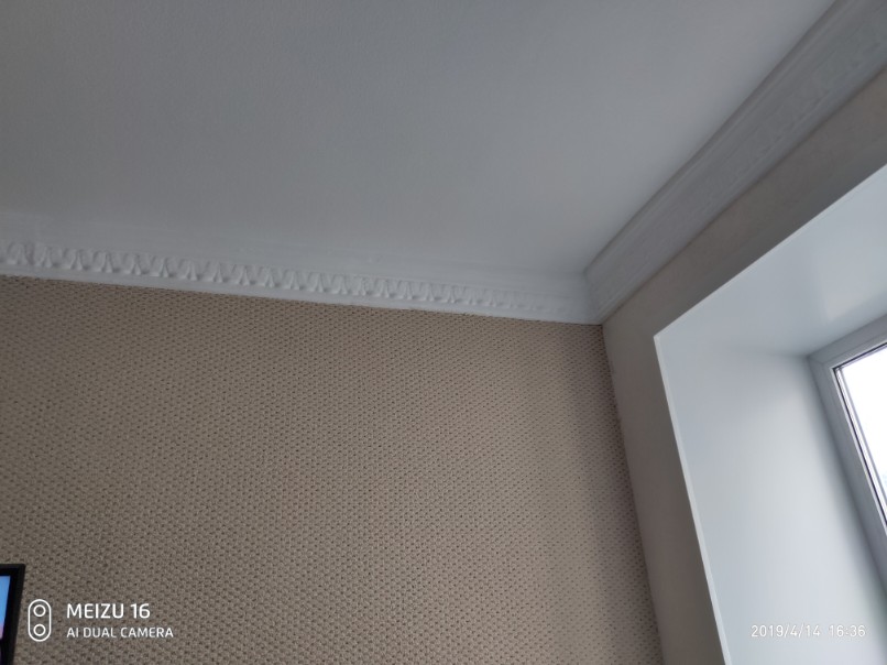

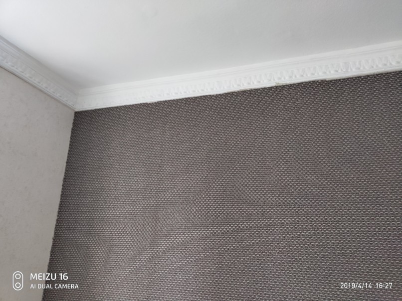

Я тоже долго размышлял... В итоге, наклеил на две противоположные стены ковролин разной масти, но с обязательным сохранением оригинальной лепнины 50-х годов. Но самое главное для звука, это потолок - тут пришлось применить проверенное временем решение.

Непрочитанное сообщениеДобавлено: 14 апр 2019, 15:12
Что сделал с потолком?

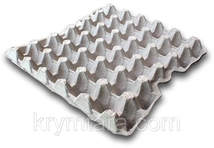

- вентиляция хорошая нужна. А то через полчаса будет наш Олег мокрый, аки мыша в половодье. А так, на мой непрофессиональны взгляд, лучше раздобыть яичные упаковки пенопластовые, а еще лучше старинные, из папье-маше, сиречь картона
03.JPG [ 54.22 КБ | Просмотров: 4722 ]
И вот этими лотками оклеить либо стены, либо съемные экраны из гипсокартона али хванёры :)

Почти. 8-)
Решение не новомодное конечно, но очень эффективное. Покупаешь обои под покраску , с максимально толстым "пенистым" слоем и оклеиваешь потолок, с последующей покраской, естественно. Я с таким столкнулся лет 15 назад, когда делал ремонт, и отодрал старые обои с потолка... Музыку стало слушать просто невозможно - все загудело, завыло резонансами. С тех пор, в комнате для прослушивания, потолки оформляю только так.
Вот-вот. А потом дооолго удивляться, почему последствия чисто ритуальные.
Яичница прекрастная вещь, мне ль брульянтов не знать. Боммбоубежыщще именно ею и было обделано. Но вот шесть дюймов зазора между яичницей и стеной - вынь да поклади.
