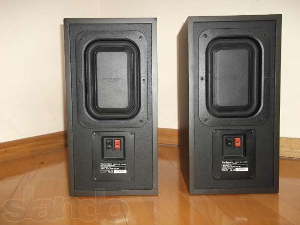

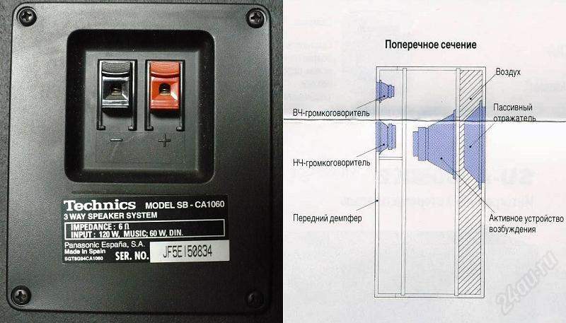

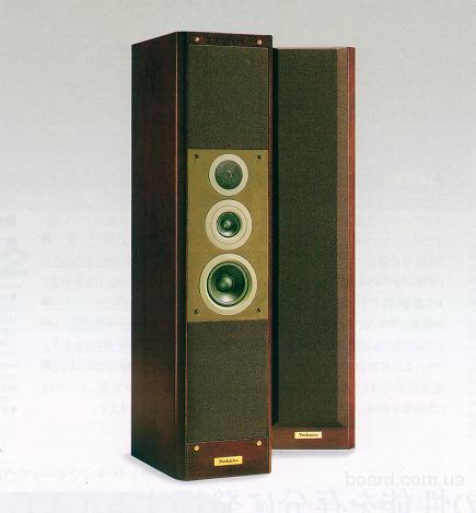

чё за хрень и зачем так намутили??
1- для чего ставить динамик на ПИ это дорого??
2- он активный что ли??
3- зачем на нём добавочный магнит??
4- зачем в промежутке- камера пустота??
5- каков диаметр диффузора рабочего динамика (не пассивного)
6- почему она называется ТРЕХПОЛОСНАЯ система ???????????????????? :shock: :shock: :shock: :shock: :shock: :shock:

Ух ты, Боди, а у меня ведь есть такие. Низ у них очень глубокий и приятный, что совсем не ожидаешь от полочников.
 Заголовок сообщения: ПИ ?
Непрочитанное сообщениеДобавлено: 02 май 2013, 10:22
Сообщений: 2003
У меня вуфер подобной конструкции есть, да при скромных размерах басит мама не горюй.
Непрочитанное сообщениеДобавлено: 02 май 2013, 10:23
Ну а ПИ воспроизводит что? НЧ. И приводится в движение НЧ звеном. Вот тебе и 3 полосы.
не а не согласные мы тута с крестьянами....ПАССИВНЫЙ он излучатель-марионетка :cry:
Ну ты по схеме, что, не видишь, он приводится в действие отдельной головой??? И голова эта отнють не вч пищалка. ;)

Непрочитанное сообщениеДобавлено: 02 май 2013, 10:43
body писал(а):
у меня нет схемы "кишков" иначе вопросы бы отпали.....
Ты же сам эскиз привёл с "активным устройством возбуждения" конкретно работающим только на резонатор...И тут же спрашиваешь, почему сей девайс 3-х полосный :?

Непрочитанное сообщениеДобавлено: 02 май 2013, 10:51
Бодя похоже праздники отмечает... третий динамик там видимо так... для вида :D Наверняка фильтры сделаны именно на 3 полосы. Передний НЧ динамик, скорее всего, отвечает только за самый дохлый бас и середину, а тот, что внутри - за долбежку
..........это всё что я нашёл в инете на эти ас
мне думается что источники притулили из разных мест для рекламы продажи...
сомневаюсь что там стоит второй нч активный через кросс....дорогое удовольствие тогда было бы для производителей....
КТО НИБУДЬ ВСКРЫВАЛ ИХ????????? :shock:

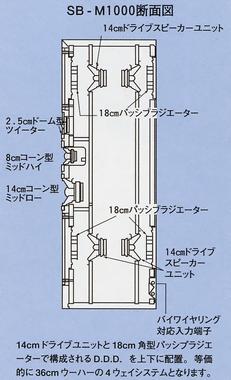

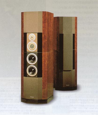

Непрочитанное сообщениеДобавлено: 02 май 2013, 11:00
Напольники Теха SB-M 500 были у меня долго, так себе, бас особой красотой не блестал.
Вот их старшие братья......
sb-m1000(1).JPG [ 18.89 КБ | Просмотров: 1001 ]
0-prodam-napolnyie-kolonki-technics-sb-m1000.jpg [ 19.44 КБ | Просмотров: 1001 ]
post-18359-100004348_1209333046_1304.jpg [ 24.62 КБ | Просмотров: 1001 ]
Бодя , в силе Техникса тех лет не сомневайся. ;) При ритейле 350$ и поточной массовости производства, удовольствие было нормальным. 8-)

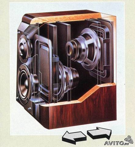

Его благодарили: 25
Внутри дин НЧ воздействует на мембрану.Ну а как еще? Как в бандпасе, внутри. :D

Непрочитанное сообщениеДобавлено: 02 май 2013, 11:12
body писал(а):
.так дины то активные или нет?????
Те , которые нагружены на резонаторы? Конечно. Или ты думаешь, что прямоугольники колыхаются от пищика и СЧ?
2 - с какого перепугу.... :D
3 - это где только не обмусоливалось... :D
4 - не пустота , а масса воздуха ... :P
5 - а какая разница .... :?

Его благодарили: 25
Хотя , вот передний , нижний дин, тоже может её шевелить. Мембрану. Надо всёж ОЛЕГА уломать открыть ТЕХНАРЯ. :D
