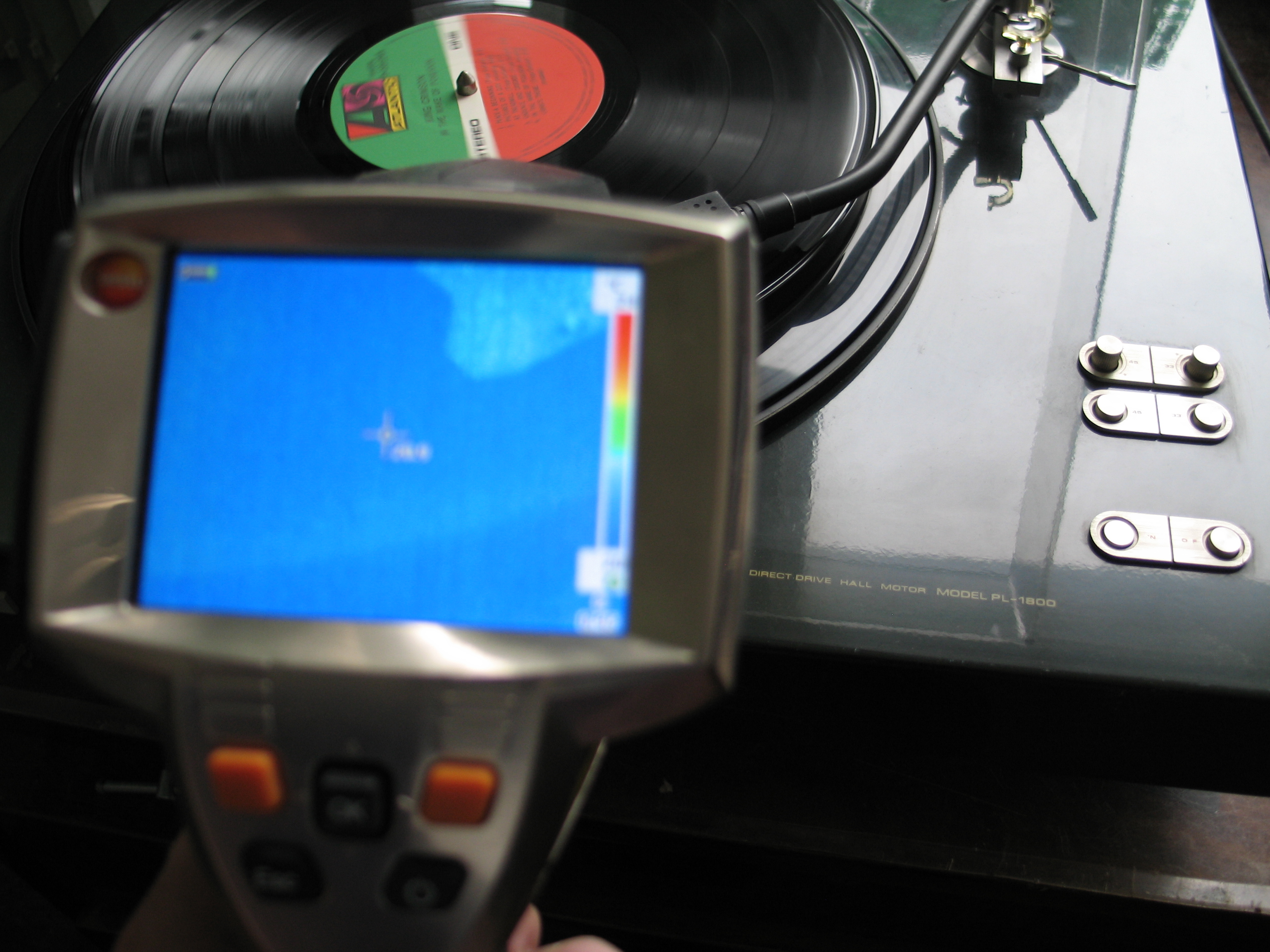

Тема подтолкнула проверить ещё один миф, связанный с винилом. Иногда утверждается, что поигрывать подряд одну сторону не рекомендуется. Обосновывают это положение тем, что происходит нагрев диска в результате трения иглы о поверхность диска. Где-то даже назывались огромные цифры. Они , конечно же, были взяты с потолка, но любое утверждение должно быть обосновано. Ну а опыт – критерий истины.
Принёс с работы тепловизор и провёл эксперимент. Поставил диск, игла – эллипс, 1.8 – 1.9 г приличные фото было не получить (одной рукой держал тепловизор, в другой был фотоаппарат), но из этих можно для себя понять, что не наблюдается никакого градиента по пластинке. Цветовая шкала 18 – 23 гр.С Синий фон – 18 гр.С
Не знаю убедил ли, но думаю, что можно смело пилить диск по несколько раз проигрывая одну сторону.

Дело совсем не в нагреве , а в пластической деформации. А она сразу не проходит. Хотя если пласт крутануть с обеих сторон , то пока пилится вторая сторона , канавка на первой успеет восстановится. И можно повторять, ничего страшного. 8-)
так у него карта памяти стоит внутри.....зачем фотать... 8-)
Даааа......ты продай тепловизор ( 400 000 р ) стоит.....и таких аппаратов накупишь себе ..... :2piv:

Всеволод, в начале своего сообщения я отметил, что надо бы проверить утверждение относительно нагрева.
По поводу деформации я соглашусь, но только упругой, а не пластической (необратимой).
Замена вставки на новую доказывает только преимущество новой. Износ этим не доказывается. Да его и нет (твёрдость алмаза и винила - величины разных порядков)
Должна быть, но уже нет. И УСБ порт был, но сейчас он битый (такой достался)
Он необходим на работе. Да мы за него и не платили ни копейки - нам заказчики подарили, они приобрели новый.
