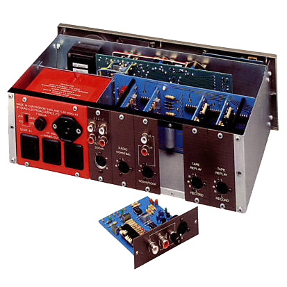

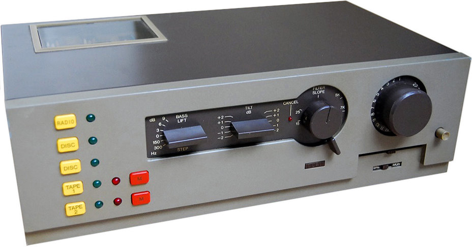

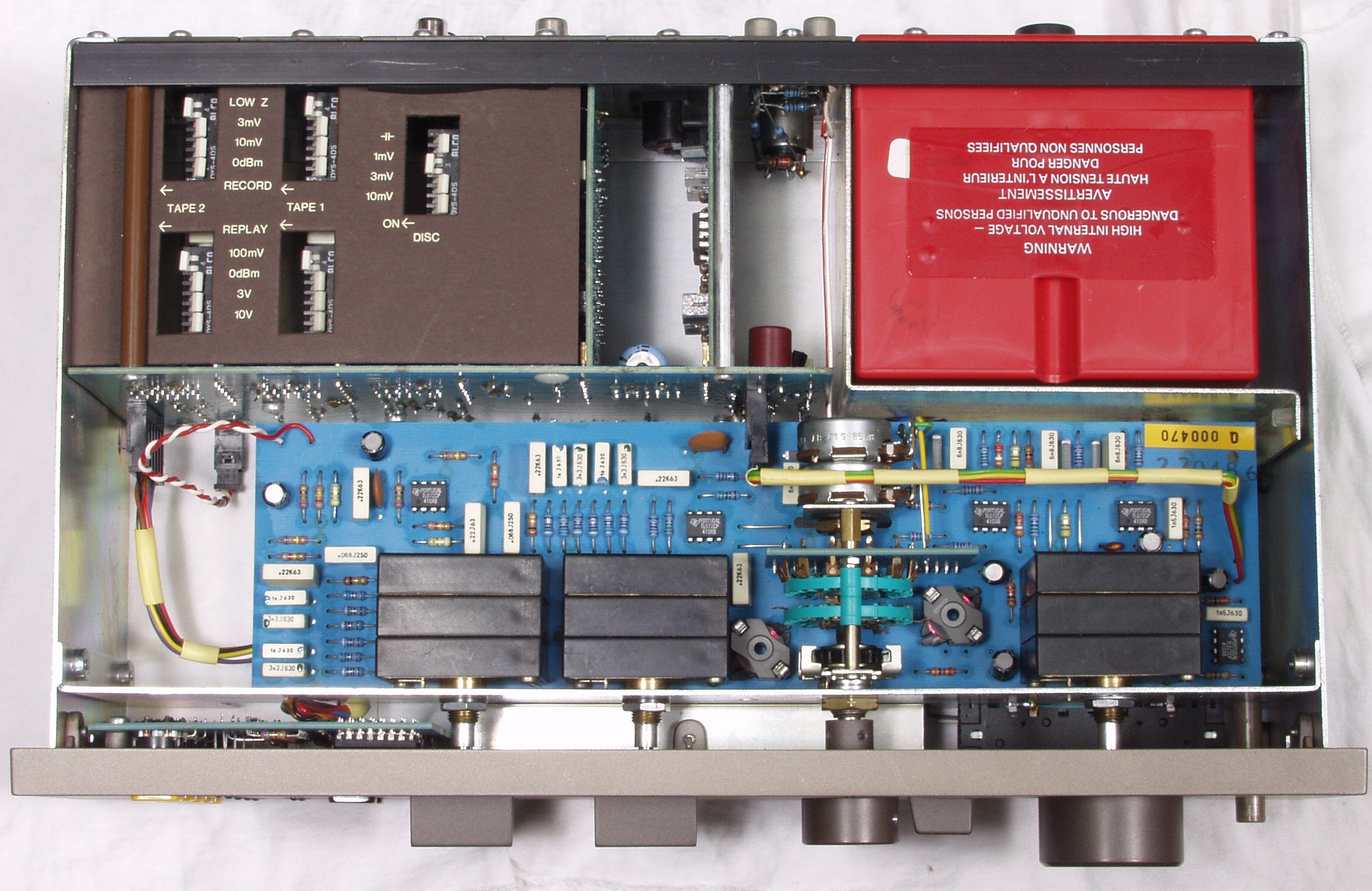

Quad 44, preamp. Заинтересовала особенность конструкции. В нем 5 заменяемых съемных модулей, которые собсно и организуют входной интерфейс. Я так понимаю, эти модули можно апгрейдить под конкретные источники. Вплоть до того, что можно самостоятельно собрать на модуле фонокорректор, настроенный под конкретную головку. Например, как вариант, один модуль установить под CD, второй под Tape, два под разные ММ головы и последний под МС.
Кто пользовал этот пред, расскажите про него пожалуйста... Так же интересует, как организован темброблок и селектор входов. И конечно звук. :)

ни то что не слыхивал - не видывал то никогда))) хотя идея не нова - у некоторых гитарных голов Randall давно используются съемные преампы, даже ламповые. Принцип такой же - покупаешь базу с дефолтным одним-двумя, остальные в заглушках. И докупаешь себе остальное с очередной зарплаты)))

Хороший это пред-усилитель. Сделан савсем не по-канонам "бытовухи". :P
Взять хоть его регулировку НЧ. Там не "классический" темброблок с "частотой перегиба" в 1000 гц, который
просто всю полосу "регулирует" , а именно регулятор НЧ . Практически не трогает "частотку" выше 200 гц.
:P
Корректор у него необычен. ВЧ коррекция - пассивная .
А то, что он модульный , так это просто удобнее .... В процессе производства , отладки,....и в случае ремонта.
Такая компоновка позволяет оптимизировать трассировку и уйти от жгутов проводов.
Это, кстати , единственный "пред" , где можно согласовать параметры под конкретный магнитофон...
Как это чудо звучит - не буду говорить. :oops:
Селектор у него - ключи интегральные. А сам "пред" - на ОУ.
