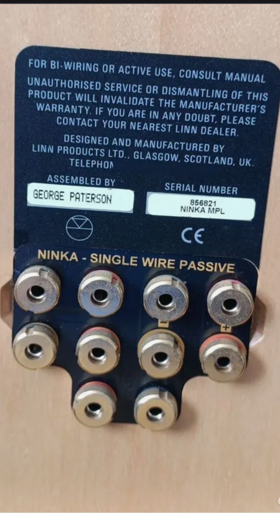

Собственно вопрос в шапке. Акустика Linn Ninka.
Screenshot_20261003_210424_Chrome.jpg [ 388.4 КБ | Просмотров: 292 ]

Скорее всего возможно подключить каждую полосу к отдельному каналу усилителя, реализовать полосное усиление. А может нинка просто любит кабелей побольше и потолще :)

Еще, мне помниться, на какой-то редкой забугорной акустике, путем установления перемычек можно было изменять толи частоту разделения полос, толи уровень вч\сч. Типа вместо аттенюаторов клеммы и перемычки. Гинеколог нинке нужен, что бы обследовал её, чего там и к чему :D

Жопа какая то, все равно ничего не понятно:
Вкратце: Линновские колонки имеют очень удобную универсальную систему подключения. Так же имеется универсальная маркировка подключения в виде сменных шильдиков, которые удерживаются стопорными гайками акустических гнезд. Как колода карт - их несколько в стопке, но видно только верхнюю. Чтобы не было путаницы - прикрутите сверху ту, которая будет соответствовать используемому способу соединения. Никакой коммутации при этом не происходит (всё уже скоммутировано универсальным способом) - только маркировка.
Внутрь колонок никто не лазит и ничего не встраивает. Если нужно активное подключение - есть 2 способа:
Существуют активные кроссоверные карты, которые можно вставить в Линновские усилители (кроме Klimax серии).
Если нужно реализовать активное усиление на усилителях серии Klimax (что в вашем случае маловероятно) - существует внешний кроссовер Klimax Tunebox в версиях для различных, в основном, топовых, АС LINN.
Видимо на фото эта съемная карта с пассивным сингл подключением. Извращенцы, блд :x
