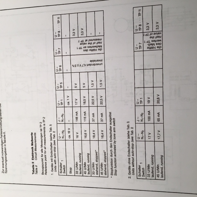

В SM на 316 318 320 322 указывается допустимая переменка с адаптера 15-20В.
Максимальное потребление 16В на выходе 148мА. на скорости 33 1/3. при входном 220В.

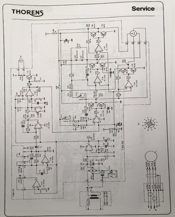

В питании оказывается стоит LM324
IMG_0021.JPG [ 425.96 КБ | Просмотров: 28 ]

Четвертушка LM324 не сказать, чтобы прямо в питании стоит и сопсно, стабилизатором не является, является операционником. Она делает искусственную среднюю точку, необходимую для однополярного питания остальных операционников. Хотя два резистора и один электролит справляются не хуже...
Частота генерации вон той штуки определяется скоростью перезаряда C103 и C104, остальное, как лехко заметить, автостоп. Как они сделали поворот фазы для второй обмотки этого мотора - я с налёта не понял.

По шитодату эта Элэмка работает от 3 до 32 Вольт, может потому стаб и не поставили?
IMG_0020.JPG [ 124.12 КБ | Просмотров: 10 ]
