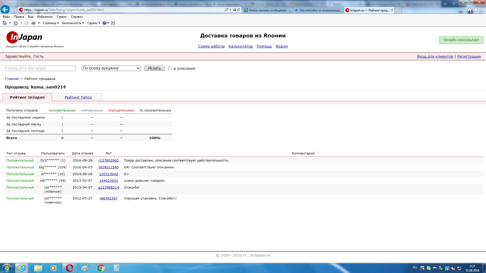

Корпуса и готовые продают сейчас, если делать самому не хочется, у меня вообще за системой стоял, даже видно не было.
А продавец обычный, с нормальными отзывами, непонятно только сколько весит сие чудо и сколько стоит его доставка по Японии, грубо ценник видится в 17-18тр., может и больше будет.
А еще не видно что под кожухом там стоит и будет ли вообще работать.
Свой я брал с описанием "не рабочий товар", типа не проверял, знаний нет, бла бла и все такое ...
На деле только гул был, несильный и все гут.

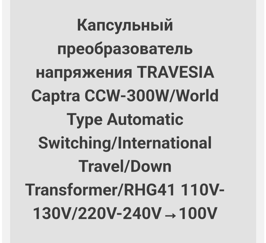

Уважаемые форумчане, подскажите человеку не разбирающемуся в электротехнике, может ли автотрансформатор 220-240/100v,300w,при использовании с усилителем мощностью 295w,нанести последнему вред,и возможна ли в принципе их совместное использование для их безаварийной эксплуатации (много пишут про 3-5 кратный запас мощности )так ли всё страшно?

Я бы для начала взял вольтметр. Сунул бы в розетку этот автотрансформатор. Померял бы, что там на выходе на холостом ходу, без нагрузки. Взял бы электрочайник с водой, сунул бы в выход этого автотрансформатора...
Чайник, от сети ~230 Вольт потребляющий 1800 Ватт, от ~100 Вольт будет потреблять 340 Ватт. Перегрузка 13%, это законно, если не часами так гонять, а минут десять.
...ну и посмотреть, какого цвета дым пойдёт и насколько радостное будет жюжжянюяе.
Проблем чаще всего две: ТРИСТАВАДДДТТ!!!!!! часто бывает написано на смехотворном предмете величиной с гулькин орган размножения. Который по хорошему выдаст хорошо если Ватт тридцать. И связанная с предыдущей: на холостом ходу выходное напряжение всей этой мелочи сильно завышено.
Вот это всё и неплохо бы проверить.
С ещё одной стороны: если усилитель стерео, то макс. потребляемую мощщщныздть можно примерно прикинуть, если сложить макс. выходную мощщщныздть двух каналов и умножить на полтора. То есть усилитель с выхлопом два по семьдесят Ватт потребляет около двухсот - в тот момент, когда он на выход выдаёт эти свои семьдесят Ватт на канал "в режиме вибростенда", то есть когда качает в нагрузку непрерывный синусоидальный сигнал на максимальной выходной мощщщныздти.

Чайника к сожалению нет,пользуемся исключительно газом,а усилитель не пострадает от такой связки?(главный вопрос)

Весит 1,8 кг., всё работает,правда слушаю не громко,опасаюсь за усилитель,тоже где-то вычитал что какие то искажения в настройках могут начаться

Работать будет с любым, достаточным по мощности. Текущий, в притирку, вписывается.
Вопрос: надо, чтоб работало, или чтоб звучало, как надо?)

Сгореть не должно, если жару не поддавать)
А вот звучать, как мог бы, усь не будет. Посмотрите на трансы Штиль, у них есть 100-вольтовки разной мощности.
