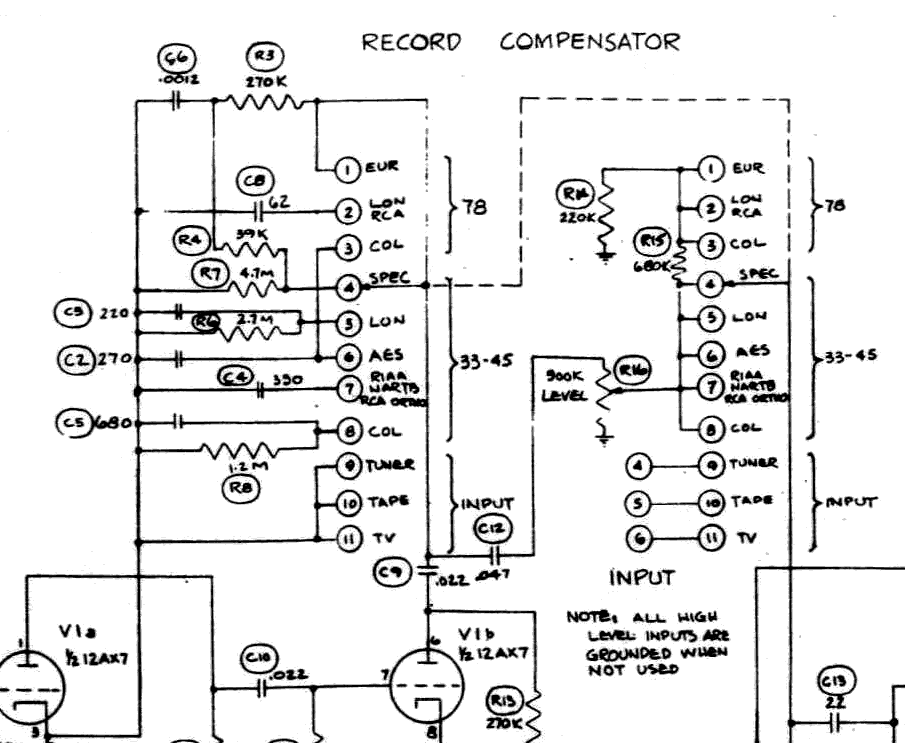

С сабакой у нас RCA. Звукозаписывающщяя компания "Вопль Владельца"...
"Информаццыя к размышляняю":
scott210D.gif [ 58.59 КБ | Просмотров: 1004 ]
Подробности схемы всего скота целиком нам в данном случае неинтерестны... Это балалайка как раз тех самых годов, рубеж 50-х и 60-х, когда стандарты ещё не устаканились. Интерестны для нас Чюдатворнаи Надпюси на переключателе входов, к нему же был пришпандорен и переключатель частотных характеристик.
Сверху вниз, первые три на 78rpm:

Следующие пять таки для микрогрув, которая, видимо, нас и интересует
Special [понятия не имею, о чём это]
Лондон
AES
RIAA - NARTB - RCA Ortho
Коламбия
*Лондон, помница, отделение Декки в пендосии, пусть меня более знающие поправят. Декка и куда позжее славилась своими ffrr и ffss - ухо все видят?

RCA "New Orthophonic" High Fidelity recording from 1958 of "Elvis Golden Records", эта пластинка была у моего папаши в 1963-м и щас такая есть у меня...
Так что "New Ortho" - это RCA, причём скорее всего именно та, которая нас интересует (у них, вдогонку, частоты перегиба квазипериодически менялись - вот например, для 50-х годов ажъ три значения
http://pspatialaudio.com/dial%20your%20discs.png
Из всего вышеизложенного и многого другого (я собрал и продал штук пять корректоров с подобными переключателями) подозреваю, что все эти "RCA "New Orthophonic" High Fidelity", "New Ortho", "RCA" и "RCA Ortho" эквиваленты попросту частотной характеристике, известной нам под погоняловом "RIAA".
Кстати, при правильном расположении всех очюхей на галетнике совершенно нетрудно выбрать правильную позицию на слух просто методом его верчения взад-назад. Безо всякого чтения комментариев.

...что и требовалось доказать:
https://www.vinylengine.com/cartridge_d ... zation.php
11) RCA Victor & IEC No.98
Refers to this "New Orthophonic" standard since 1952.
Recommendation of 1953 by NARTB, of 1955 by IEC No.98, and B.S. No. 128. World standard since 1967.
Time Constants: 3180 µs (50 Hz), 318 µs (500 Hz), and 75 µs (2,120 Hz).
NARTB в данном случае не узкая магнитная лента, а нацыанальная ассоцыакцыя радиотелевещщятелей. Организацыя по стандартизакцыи, в данном коньтехте. Ну а МЭК она и в Африке МЭК...
Постоянные времени RIAA - коррекции соответствуют ГОСТ7893-73: Т1=R9C3 (75 мкс), T2=R9C1 (318 мкс), T3=R7C1 (3180 мкс)
При записи оригинала программы на лаковый диск[⇨] сигнал обрабатывается цепью предыскажений с постоянными времени 3180, 318 и 75 мкс, что соответствует частотам перегиба АЧХ 50,05, 500,5 и 2122,1 Гц
То есть "RIAA", "NARTB" и "RCA Ortho" - одно и то же, как и было написано в доке на скота.
