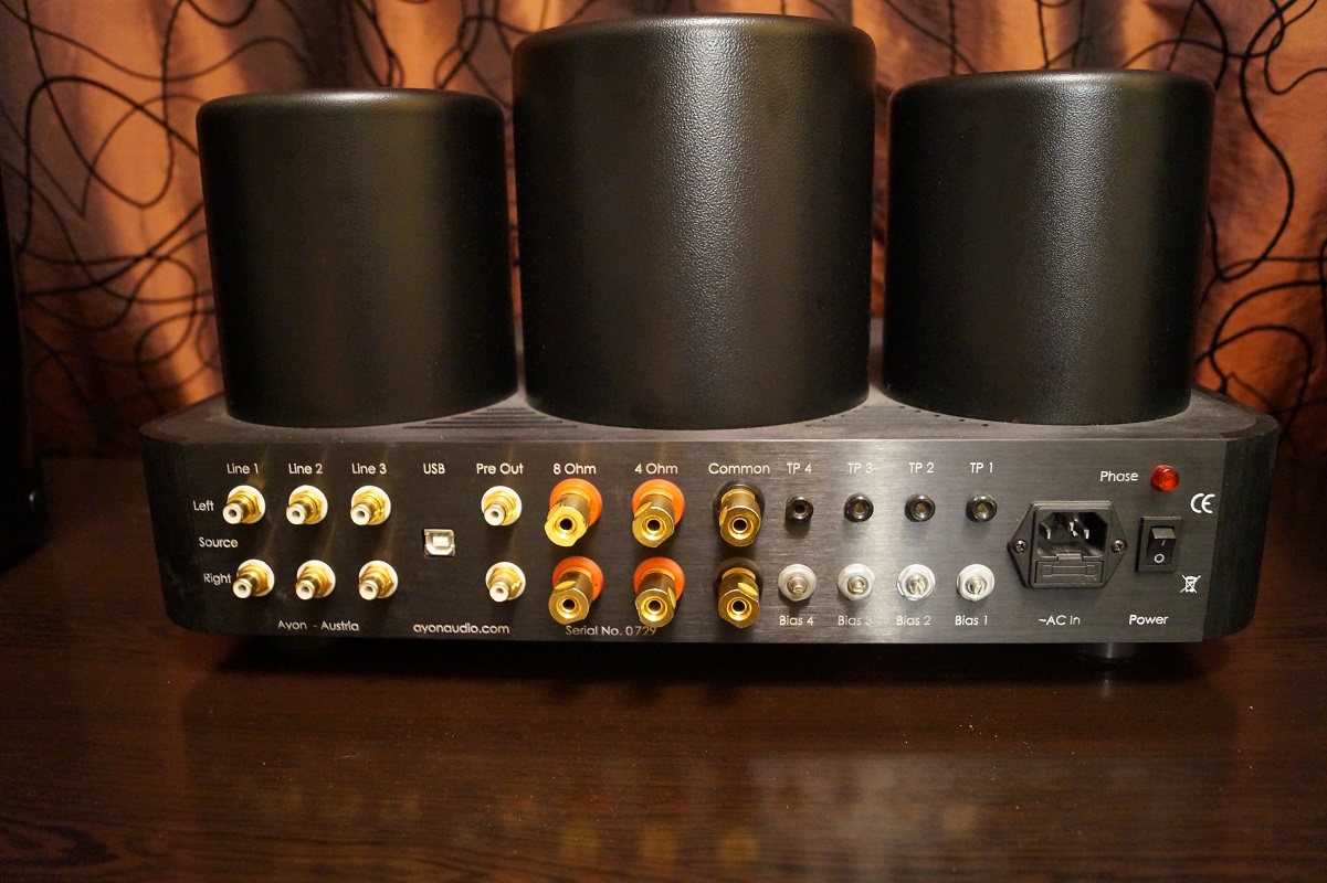

предложу купить у меня отличный усил на КТ-88, там кстати эта сабжевая опция встроена:
9.JPG [ 328.52 КБ | Просмотров: 2640 ]

Спасибо за доверие, но вот такой хочу. Там тоже всё есть.
https://triode.co.jp/english/TRV-88XR/index.html
Непрочитанное сообщениеДобавлено: 03 авг 2022, 15:34
Сообщений: 12114
Его благодарили: 2051
по сравнению с вышеуказанным Ayon Orion, это жалкое какашечко, там как раз ничего нет...
