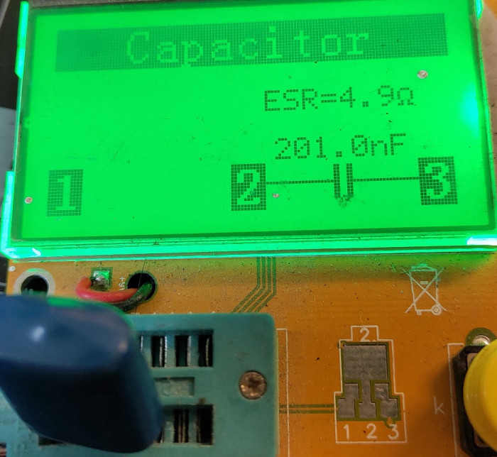

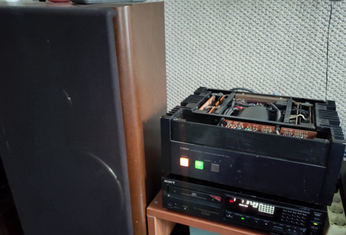

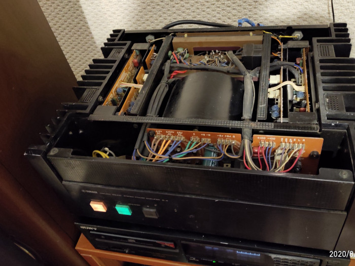

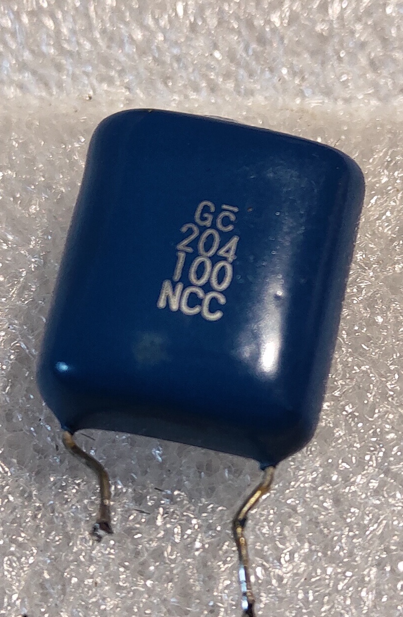

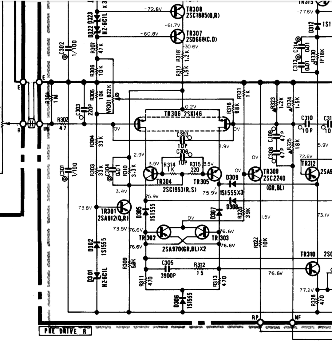

Прикупил и я такой мощник. Брал как джанк - канал не работал. При осмотре обнаружил, что провод с одной выходной клеммы отвалился... Ура!!! Припаял - не поет, другой канал еле-еле. Идем дальше - оба регулятора уровня в обрыве. Обходим, включаем - поет. Но недолго. Трах-бах, левый канал в защиту. Щупаем - 71в на выходе, потом опять ноль, потом минус 71, опять плюс.. Начинаем со стандарта - глобальная пропайка, хотя пайки в отличном состоянии. Следом полевая сборка, благо есть донор... Нифига. Что остается... Текущий транзистор. Погнали. Осликом эту хрень не поймать, только последовательной заменой на заведомо исправные. Эффекта ноль, роем дальше. Куда? На аккуфейсах, несколько раз встречал текущие, а то и вообще, пробитые в ноль пленочные конденсаторы... Ищем. И вот он, сцуко. По схеме с304. Показывает постоянно меняющееся сопротивление в районе 500 Ом. Меняем. Все отлично, режимы как вкопанные. Звук, кстати, очень приятный - мощный, многоплановый, практически без транзисторной синтетики. Свой любимый аурекс 90 убрал в сторону - он чуть резче на верхах, хотя надо отдать должное, скорость у него немного выше, но яма берет масштабом и большей натуральностью. В общем, жду еще трех монстров - Onkyo M-509, Nakamichi PA-70CE, Yamaha PC-2002.

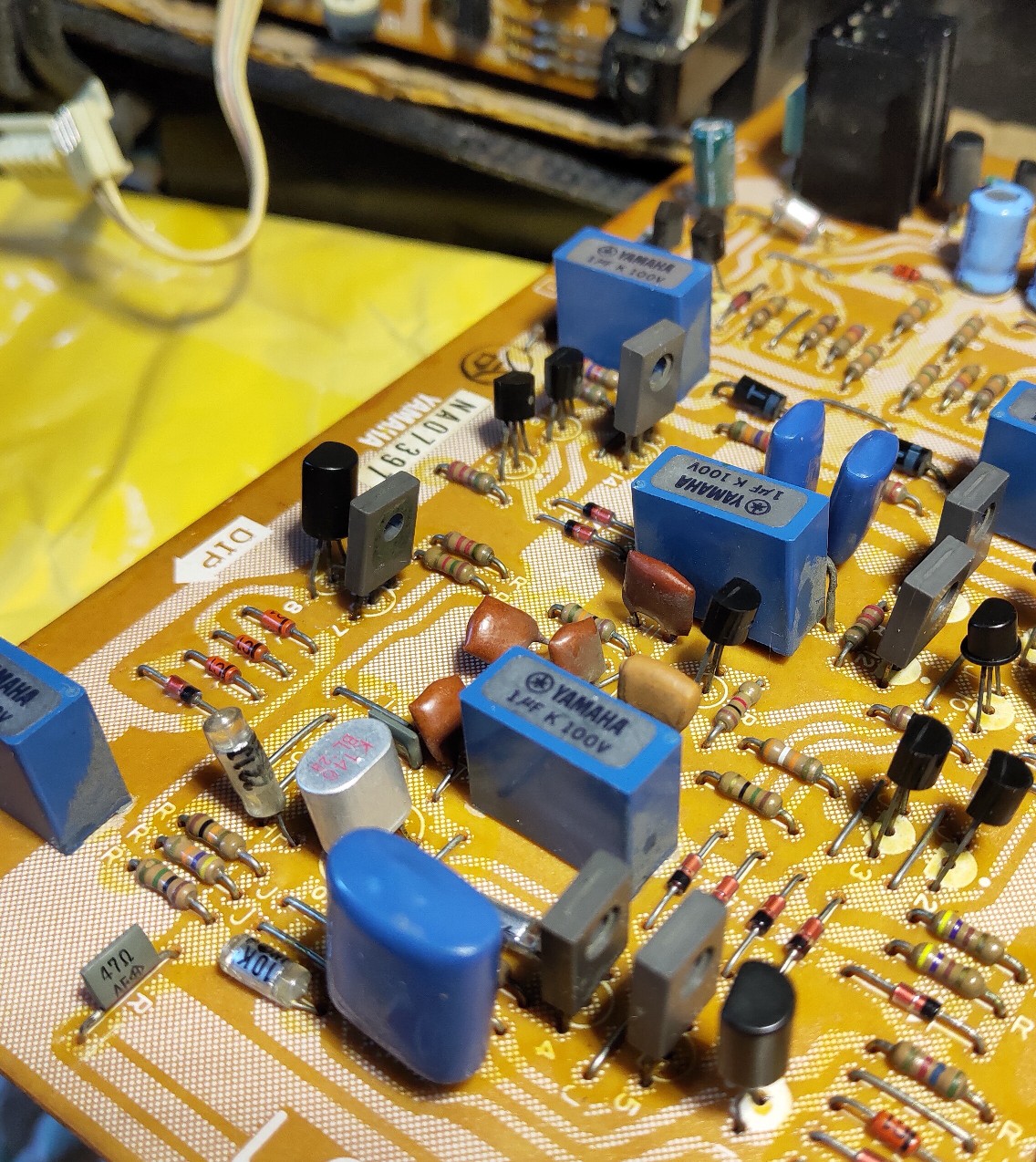

Кстати, полежал тот кондерчик в баночке, и вот...
Спасибо, дружище, что ты дал вовремя взять себя за яйца. 8-) А то поиск неисправности мог длиться вечно.

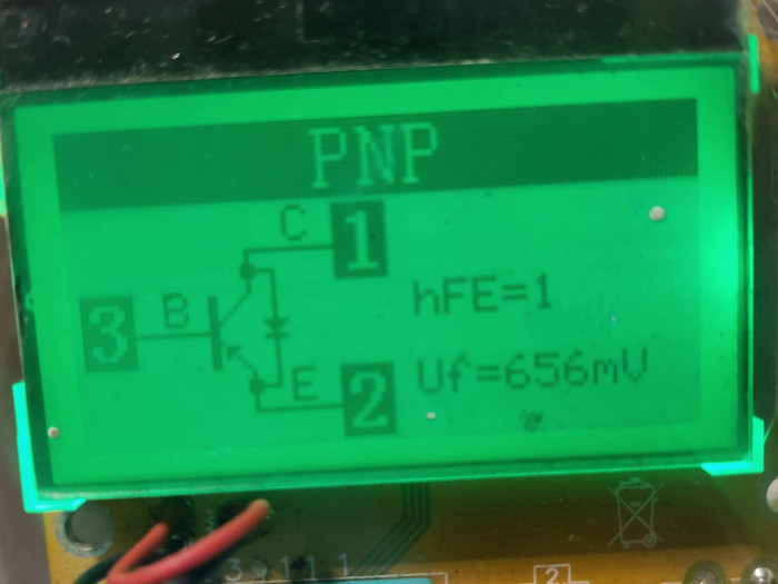

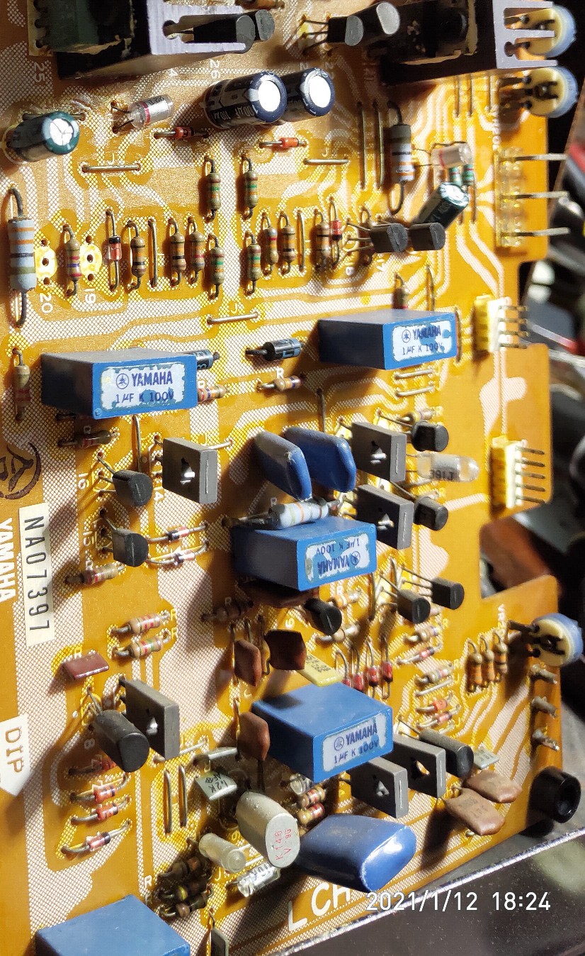

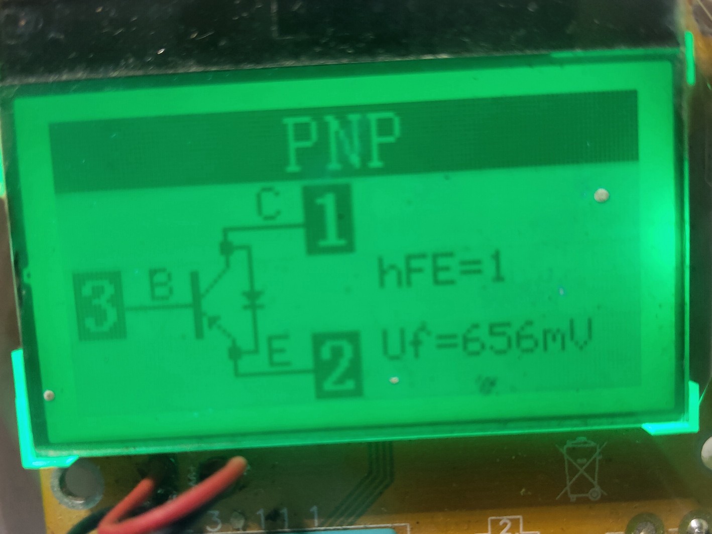

Еще одна ямаха В-5. Нет питания - 80в...
Старый, добрый транзистор 2SA 970.
Кто здесь со мной спорил, что транзисторы не деградируют? 8-)

 Заголовок сообщения: Усилитель Yamaha B-5
Непрочитанное сообщениеДобавлено: 12 янв 2021, 20:35
Ещё как деградируют. Дифсборок в мощниках поменяно ведро.
Со всякими мощными типа 2n3055 и прочими особо проблем нет. А вот то, что в пластике мрет очень активно, а главное непредсказуемо.... Возраст.
